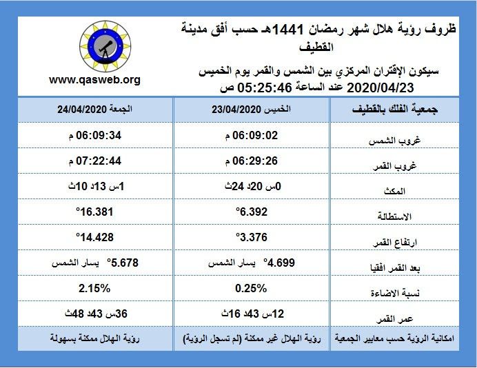

صفات هلال شهر رمضان 1441هـ والنتيجة المتوقعة لرؤية الهلال في المنطقة كما يظهرها برنامج تقويم الجمعية في الجدول التالي:

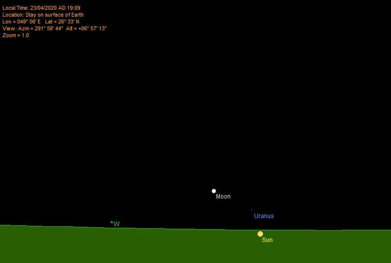

يوم الخميس 23 أبريل 2020م:
رؤية الهلال بالعين المجردة في المنطقة غير ممكنة ولم تسجل حتى عند توفر الظروف الجوية المناسبة حسب معايير الجمعية. راجع بعض الملاحظات حول رؤية الهلال.

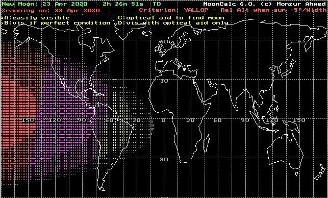

كما أن رؤية الهلال مستبعدة من أغلب مناطق العالم في هذا اليوم. وقد تبدأ إمكانية الرؤية بالمنظار من وسط الأميركيتين وأما بالعين المجردة فقد تبدأ من وسط المحيط الهادي حسب معيار يالوب، كما يتضح هذا من برنامج moon cal 6 في الشكل أدناه:

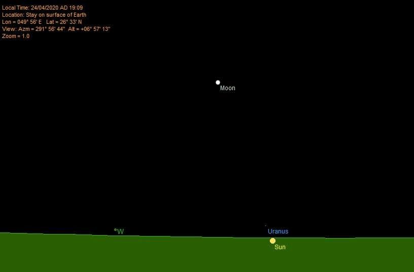

يوم الجمعة 24 أبريل 2020م:

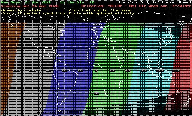

إن شاء الله ستكون رؤية الهلال بالعين المجردة بهذه الخصاص ممكنة بسهولة في المنطقة حسب معايير الجمعية عند توفر الظروف الجوية المناسبة. راجع بعض الملاحظات حول رؤية الهلال. وكذلك الحال في معظم مناطق العالم، حسب الخارطة أدناه.
وقد تتوقف الرؤية، وخصوصا في المناطق التي يمكن أن تبدأ منها الرؤية على عوامل غير هندسية ومتغيرة وبعضها غير فلكية بحيث يبقى تأثيرها حتى مع صفاء الجو الظاهري، مثل اضطراب الطبقات العليا من الغلاف الجوي والرطوبة في طبقات الجو العليا.
