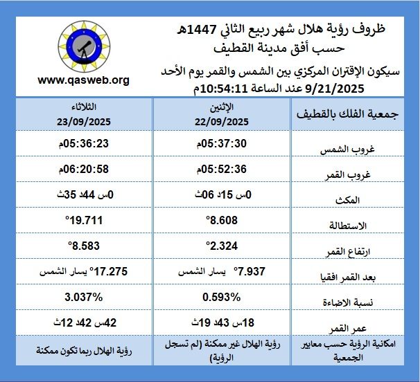

صفات هلال شهر ربيع الآخر 1447هـ والنتيجة المتوقعة لرؤية الهلال في المنطقة كما يظهرها برنامج تقويم الجمعية
خصائص هلال الشهر

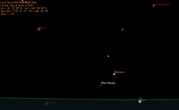

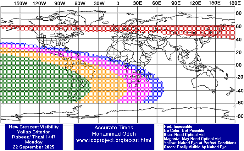

يوم الاثنين 22 سبتمبر 2025م:
رؤية الهلال بالعين المجردة في هذا اليوم في المنطقة بعد غروب الشمس غير ممكنة حتى في الظروف الجوية المناسبةراجع معايير الجمعية. كذلك فإن احتمالية رؤيته بالمناظير (التلسكوبات) الفلكية الاعتيادية غير ممكنة في المنطقة.

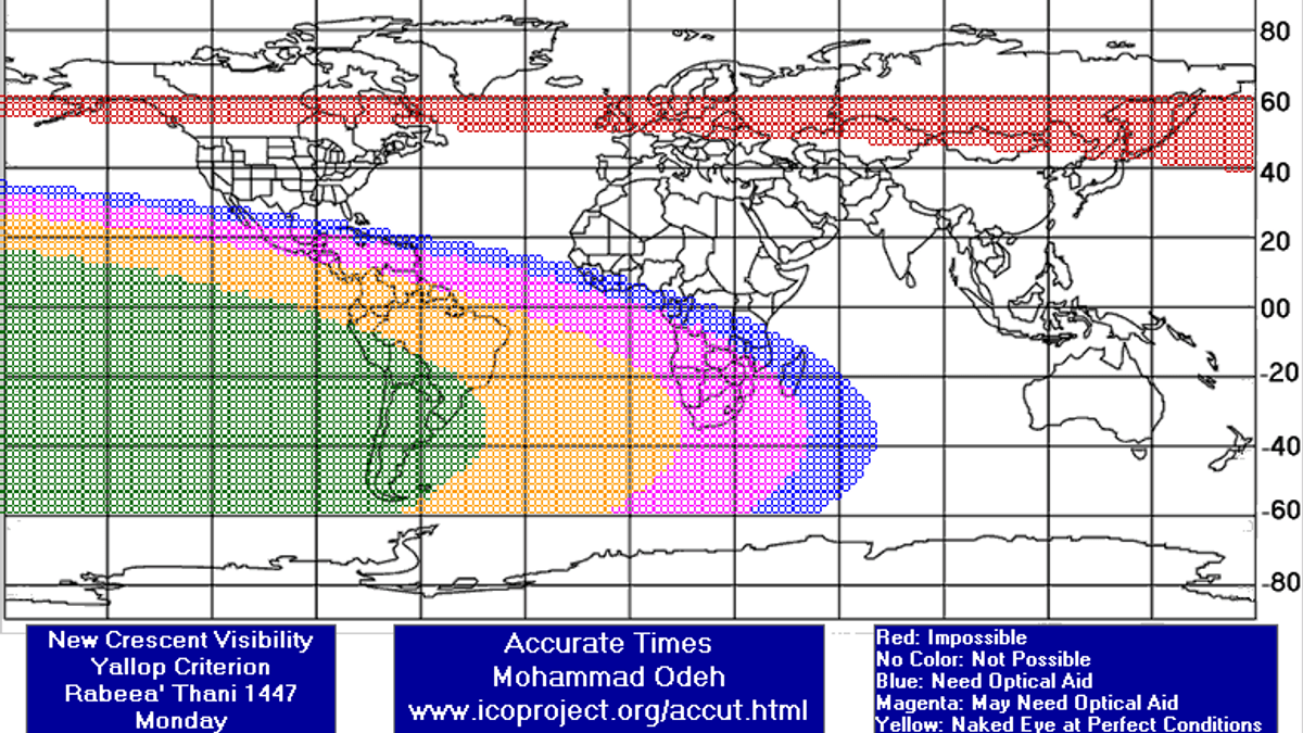

وربما تبدأ رؤية الهلال بالعين المجردة في هذا اليوم من أميركا الجنوبية، كما في خارطة الرؤية (التي تم رسمها ببرنامج المواقيت الدقيقة) أدناه حسب معيار يالوب:
خارطة إمكانية رؤية الهلال هذا اليوم

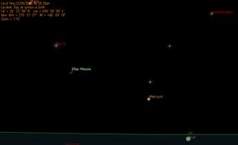

يوم الثلاثاء 23 سبتمبر 2025م:
وكذلك الحال في أغلب مناطق وسط العالم وجنوبه تكون رؤية الهلال بالعين المجردة سهلة في هذا اليوم، كما في خارطة الرؤية (التي تم رسمها ببرنامج المواقيت الدقيقة) أدناه حسب معيار يالوب:
