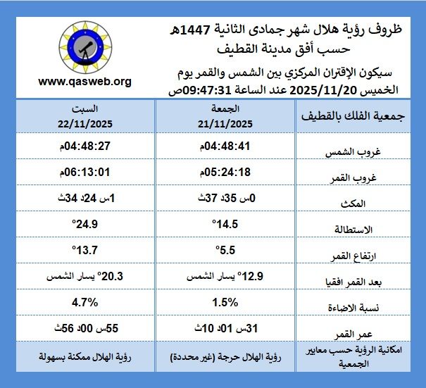

صفات هلال شهر جمادى الآخرة 1447هـ والنتيجة المتوقعة لرؤية الهلال في المنطقة كما يظهرها برنامج تقويم الجمعية
خصائص هلال الشهر
يوم الجمعة 21 نوفمبر 2025م:
توقع الرؤية هذا اليوم:
رؤية الهلال بالعين المجردة في هذا اليوم في المنطقة بعد غروب الشمس حرجة جدا بحيث لايمكن تأكيد الرؤية أو نفيها حتى في الظروف الجوية المناسبة راجع معايير الجمعية. كذلك فإن احتمالية رؤيته بالمناظير (التلسكوبات) الفلكية الاعتيادية هي أكثر احتمالية من الرؤية بالعين المجردة في المنطقة. ولكن إمكانية تصوير الهلال بتقنية السي سي دي ccd ممكنة أثناء النهار.

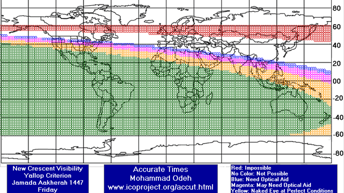

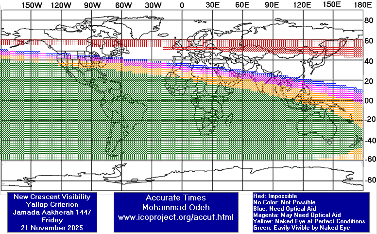

وربما تبدأ رؤية الهلال بالعين المجردة في هذا اليوم من أستراليا، كما في خارطة الرؤية (التي تم رسمها ببرنامج المواقيت الدقيقة) أدناه حسب معيار يالوب:
خارطة رؤية الهلال هذا اليوم حسب معيار يالوب

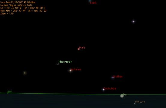

موقع الهلال بالنسبة للشمس في المنطقة عند الغروب كما يتضح ذلك من برنامج REDSHIFT 7 في الشكل التالي:

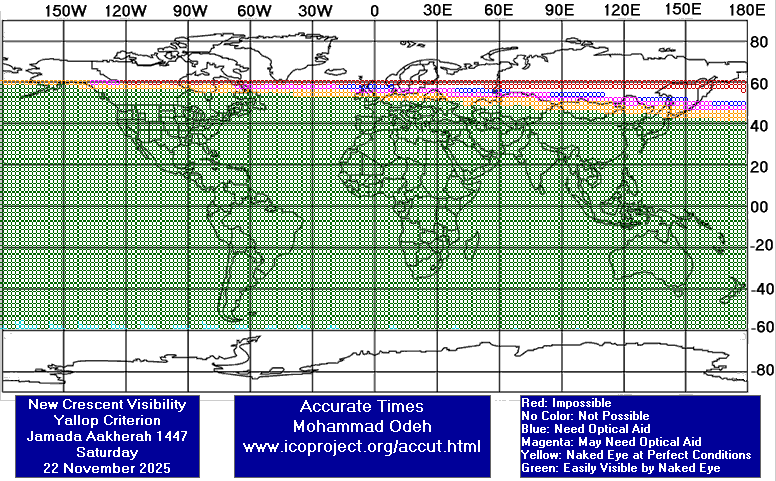

وكذلك الحال في أغلب مناطق العالم في هذا اليوم، كما في خارطة الرؤية (التي تم رسمها ببرنامج المواقيت الدقيقة) أدناه حسب معيار يالوب:
