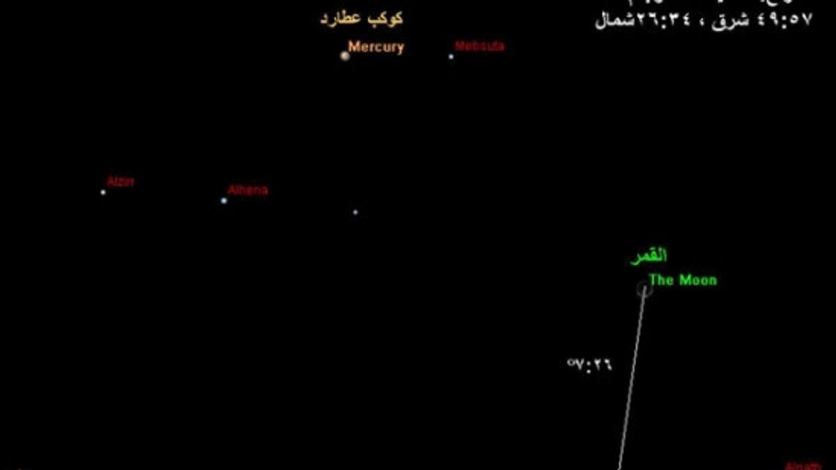

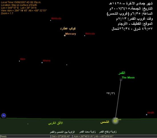

4- يصنع زاوية مع الشمس (استطالة) قدرها 7:26 درجة ويرتفع 6:30 ويكون موقع القمر بالنسبة للشمس عند غروب الشمس حسب برنامج RedShift5 كالشكل التالي:
إمكانية رؤيته حرجة وغير محددة: وذلك بسبب خصائص القمر التي تجعل إمكانية رؤيته بالعين المجردة ضعيفة ولكن لا يمكن القطع بإمكانية الرؤية أو عدمها لأن المنطقة تقع في المناطق الحرجة للرؤيئة. وإن كان المرجح عدم الرؤية حتى عند صفاء الجو. وذلك حسب المعايير الفلكية للجمعية. وأما إمكانية رؤية الهلال بالعين المجردة فهي تبدأ من القارتين الأميركيتين حسب معيار يالوب. وكما يرسمه برنامج moon cal 6 كما في الشكل أدناه.
