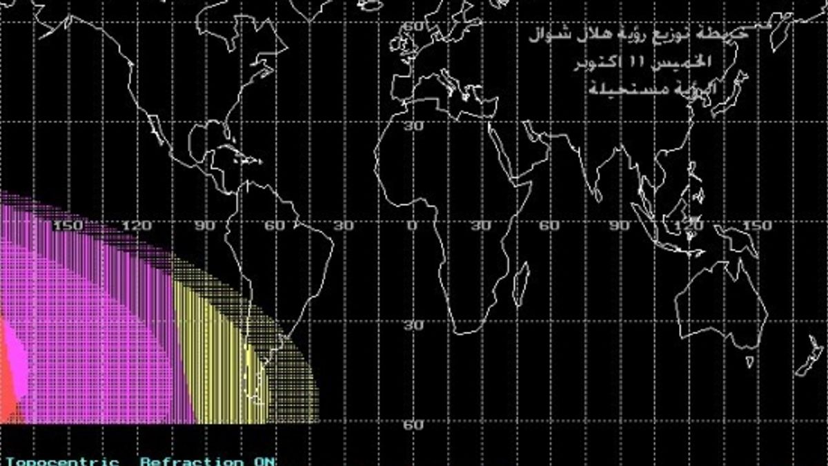

توقع رؤية الهلال يوم الخميس 11 أكتوبر في مختلف مناطق العالم
وضعية القمر بعد غروب شمس يوم الخميس
يكون الأقتران المركزي بين الشمس والقمر يوم الخميس 11 اكنوبر الساعة 08:02 صباحاً بالتوقيت المحلي ( 05:02 صباحاً يالنوقيت العالمي) ، ويغرب القمر قبل غروب الشمس بـ 04:26 دقيقة ، فتستحيل بذلك رؤيته .
