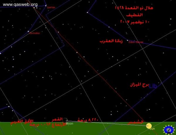

يكون الاقتران المركزي بين الشمس والقمر (توسط القمر في المحاق)، الساعة 02:04:13 صباحا، يوم السبت 10 نوفمبر بالتوقيت المحلي، (الساعة 23:04:13 يوم الجمعة 9 نوفمبر حسب التوقيت العالمي).
يوم السبت 28 شوال (حسب تقويم الجمعية) 10 نوفمبر
تغرب الشمس من أفق القطيف الساعة 04:53:14 م.
يغرب كامل قرص القمر الساعة 04:55:46 م، فيمكث دقيقتين و 32 ثانية.
يكون عمر القمر عند غروب الشمس 14 ساعة و 50 دقيقة.
يصنع مركز القمر مع مركز الشمس زاوية (استطالة)، قدرها 8.220 درجة، فيما يرتفع عن الأفق 0.063 درجة.

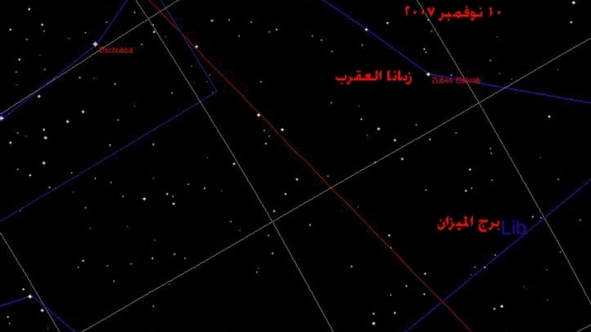

ويكون موقع القمر بالنسبة للشمس عند غروب الشمس حسب برنامج RedShift4 كالشكل التالي:
رؤية الهلال شبه مستحيلة بالنظر لخصائصه.
