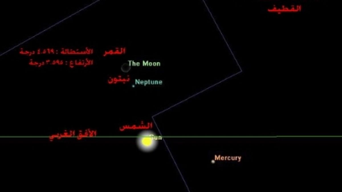

3- يصنع مركز القمر مع مركز الشمس زاوية ( الأستطالة ) 4،569 درجة ، فيما يرتفع عن الأفق 3،595 درجة .
4- يكون موقع القمر بالنسبة للشمس عند غروب الشمس حسب برنامج RedShift5 كالشكل التالي:
رؤية الهلال غير ممكنة حسب معايير الجمعية ، وتبدء رؤيته من المحيط الأطلسي بواسطة المنظار ، فيما تبدء الرؤية بالعين المجردة من المحيط الهادي كما يرسمه برنامج المواقيت الدقيقة :
