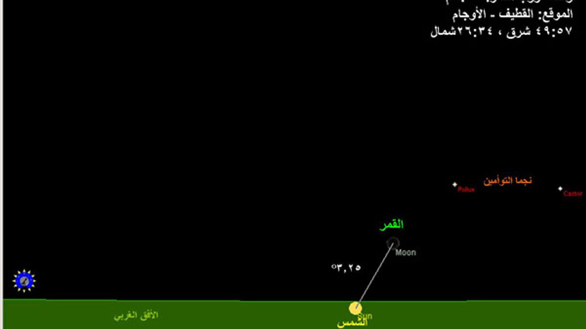

* السبت 28 جمادى الآخرة حسب تقويم الجمعية (14 يوليو 2007م):
1- يكون اقتران الشمس بالقمر (ولادته فلكياً) يوم الجمعية 14 يوليو 2007م عند الساعة 3:04م بالتوقيت المحلي (12:04م بالتوقيت العالمي (UT)- غرينتش).
2- يغرب كامل قرص الشمس من أفق القطيف عند الساعة 6:36م بالتوقيت المحلي، فيكون عمر القمر 3 ساعات و 32 دقيقة لحظة غروب الشمس.
3- يغرب كامل قرص القمر من أفق القطيف عند الساعة 6:50م بالتوقيت المحلي. أي يمكث 14 دقيقة بعد غروب الشمس.
4- يصنع زاوية مع الشمس (استطالة) قدرها 7:26 درجة ويرتفع 6:14 ويكون موقع القمر بالنسبة للشمس عند غروب الشمس حسب برنامج RedShift4 كالشكل التالي:
إمكانية رؤيته شبه مستحيلة: وذلك بسبب قرب القمر من الشمس. ولا يتوقع رؤيته حتى عند صفاء الجو. وذلك حسب المعايير الفلكية للجمعية.
