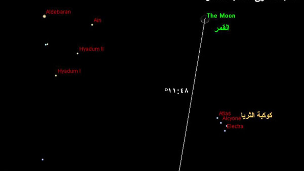

4- يكون موقع القمر بالنسبة للشمس عند غروب الشمس حسب برنامج RedShift5 كالشكل التالي:
إمكانية رؤيته ممكنة: وذلك بسبب خصائص القمر التي تجعل إمكانية رؤيته بالعين المجردة ممكنة عند صفاء الجو حسب المعايير الفلكية للجمعية. وعند صفاء الجو بشكل استثنائي فلا يبعد تطوق الهلال. وتستحيل رؤية الهلال في اليوم السابق (الأربعاء) لأن القمر يغرب قبل غروب الشمس بـ 11 دقيقة. وأما إمكانية رؤية الهلال بالعين المجردة فهي تبدأ من وسط آسيا حسب معيار يالوب. وكما يرسمه برنامج moon cal 6 كما في الشكل أدناه.
