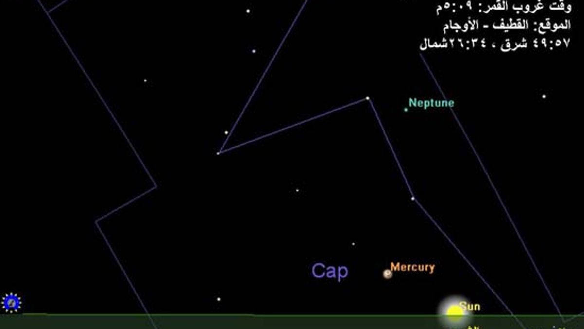

5- يكون شكل القمر أثناء غروب الشمس كالتالي حسب برنامج RedShift5:
* الأحد 29 يناير 2006م:
منطقة القطيف
1- يكون اقتران الشمس بالقمر (ولادته فلكياً) عند الساعة 5:16م بالتوقيت المحلي (2:16م بالتوقيت العالمي (UT)- غرينتش)
2- يغرب كامل قرص الشمس من أفق القطيف عند الساعة 5:19م بالتوقيت المحلي.
3- يكون عمر القمر عند غروب الشمس 3 دقائق.
4- يغرب كامل قرص القمر من أفق القطيف عند الساعة 5:09م بالتوقيت المحلي. أي قبل غروب الشمس بـ 10 دقائق.
خصائص القمر تجعل إمكانية رؤيته بالعين المجردة مستحيلة بعد غروب الشمس حتى عند توفر الظروف المناسبة. لأنه يغرب قبل غروب الشمس. وربما تبدأ رؤية الهلال بالعين المجردة من أقصى غرب المحيط الهادي بالقرب من الشواطئ الأسيوية حسب معيار يالوب. كما يرسمه برنامج moon cal 6 في الشكل أدناه.
