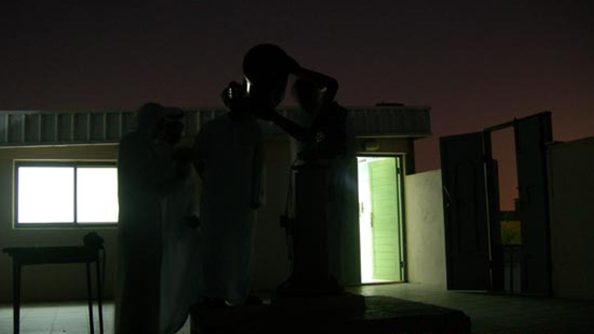

تمت محاولة رؤية هلال شهر صفر عند غروب يوم الأربعاء 28 صفر حسب تقويم الجمعية (29 مارس 2006م) بمشاركة شخصان في مرصد الجمعية باستخدام منظار الجمعية (MEAD LX 200 GPS 10"). وقد تم إبقاء المنظار موجهاً نحو القمر بعد كسوف الشمس كما تم تغيير طريقة تتبعه بما يتلائم مع حركة القمر annular. وقد كان الجو ملبداً حتى في وقت الكسوف ولم تتم مشاهدة الهلال لا بالمنظار ولا بالعين البشرية. ويعود السبب في ذلك إلى أن خصائص الهلال لم تكن تكفي لرؤيته مطلقاً حتى بالمنظار كما كان محتملاً. ولم يتم تسجيل رؤية الهلال في هذا اليوم حتى من القارة الأميركية. والصور أدناه للأفق الغربي:

قد تمت مشاهدة هلال شهر ربيع الأول-1427هـ بسهولة بالعين المجردة بعد غروب الشمس من يوم الخميس واستمرت رؤيته بالعين المجردة إلى الساعة 6:54م. كما تمت مشاهدته بالمنظار واستمرت رؤيته حتى الساعة 7:00م. وقد تميز هذا الهلال بكون قرنيه يميلان قليلاً نحو الشمال (هلال شامي) وهو من الأمور غير المألوفة في المناطق المدارية الشمالية. والصور أدناه للهلال.
الهلال
الهلال
الهلال
من العدسة العينية
شاهد الهلال
