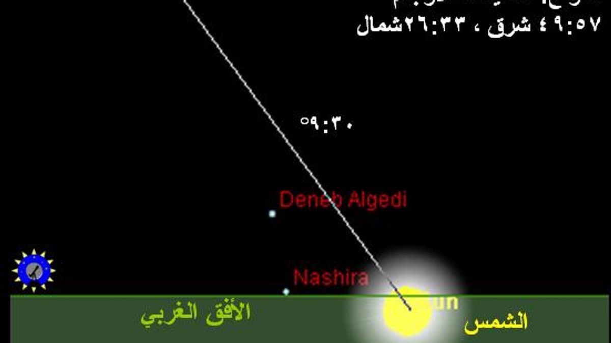

عمر الهلال ومكثه والبعد الزاوي بينه وبين الشمس وارتفاعه عن الأفق قيمهم تجعل إمكانية رؤيته بالعين المجردة ربما تكون ممكنة حسب المعايير الفلكية للجمعية عند الظروف الجوية المناسبة في أفق القطيف ولكنها غير مؤكدة. وعند عدم التمكن من رؤيته في هذا اليوم فإنه من المؤكد رؤيته في اليوم التالي بسهولة جداً. وتبدأ رؤية الهلال من مناطق غرب أفريقيا في هذا اليوم (الأربعاء) حسب معيار يالوب. كما يرسمه برنامج moon cal 6. بالشكل التالي:

تمت محاولة رصد هلال شهر محرم للعام 1426هـ عند غروب الشمس يوم الأربعاء 9 فبراير في مرصد الجمعية وباستخدام منظار الجمعية (MEAD LX 200 GPS 10") حيث تم التحقق من دقة توجه المنظار بتوجيهه نحو ثلاث نجوم إحداها نجم فم الحوت الذي لا يبعد عن القمر سوى 17 درجة جنوباً. ومع أن الجو كان صافياً ومناسباً إلا أنه لم يمكن رصد الهلال بالمنظار أو بالعين المجردة. وقد مكث الهلال بعد غروب الشمس 38 دقيقة. وكان يصنع زاوية مقدارها 9.5 درجات مع الشمس. والصور أدناه لخارطة توزيع السحب في ذلك اليوم ولعملية الرصد:
