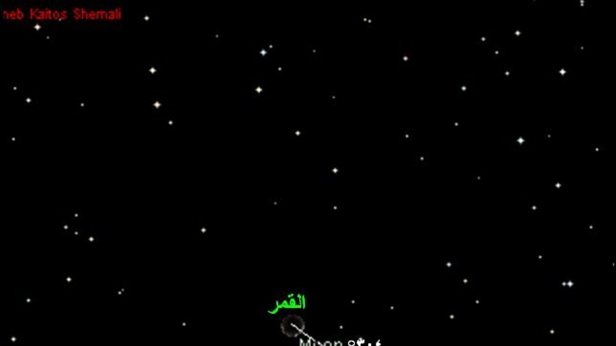

5- يكون موقع القمر بالنسبة للشمس عند غروب الشمس حسب برنامج RedShift4 كالشكل التالي:
عمر الهلال ومكثه والبعد الزاوي بينه وبين الشمس وارتفاعه عن الأفق قيمهم تجعل إمكانية رؤيته بالعين المجردة أو بأي وسيلة متعذرة وشبه مستحيلة حسب المعايير الفلكية للجمعية في أفق المنطقة. وتبدأ رؤية الهلال من المحيط الهادي غرب الأميركيتين في هذا اليوم (الخميس) حسب معيار يالوب. كما يرسمه برنامج moon cal 6. بالشكل التالي:
