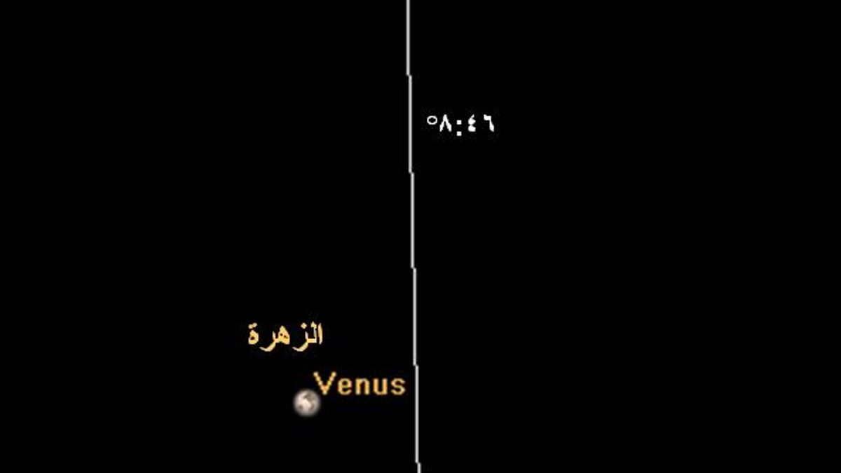

عمر الهلال ومكثه والبعد الزاوي بينه وبين الشمس وارتفاعه عن الأفق قيمهم تجعل إمكانية رؤيته بالعين المجردة ربما تكون ممكنة حسب المعايير الفلكية للجمعية من أفق المنطقة. وتبدأ رؤية الهلال بسهولة من غرب أفريقيا في هذا اليوم (السبت) حسب معيار يالوب. كما يرسمه برنامج moon cal 6 في الشكل أدناه. وإذا لم يشاهد في هذا اليوم فإنه من المؤكد مشاهدته في اليوم التالي :
