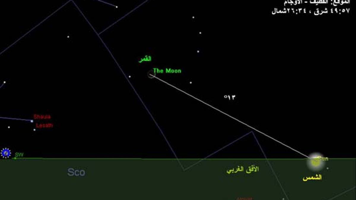

5- يصنع القمر زاوية قدرها 13 درجة مع الشمس ويرتفع 5 درجات ونثلث تقريباً عن الأفق لحظة غروب الشمس. ويكون موقع القمر بالنسبة للشمس عند غروب الشمس حسب برنامج RedShift5 كالشكل التالي:
* الجمعة 1 ديسمبر 2005م:
1- يكون اقتران الشمس بالقمر (ولادته فلكياً) عند الساعة 6:02م بالتوقيت المحلي (3:02م بالتوقيت العالمي (UT)- غرينتش) من يوم الخميس 30 نوفمبر.
2- يغرب كامل قرص الشمس من أفق القطيف عند الساعة 4:47م بالتوقيت المحلي.
3- يكون عمر القمر عند غروب الشمس 22 ساعة و 45 دقيقة.
4- يغرب كامل قرص القمر من أفق القطيف عند الساعة 5:20م بالتوقيت المحلي. أي يمكث 33 دقيقة بعد غروب الشمس.
وعند توسعة مجال الرؤية حسب نفس البرنامج كالشكل التالي:
عمر القمر ومكثه والبعد الزاوي بينه وبين الشمس وارتفاعه عن الأفق قيمهم تجعل إمكانية رؤيته بالعين المجردة غير مستبعدة. حسب المعايير الفلكية للجمعية من أفق المنطقة ولكنها غير مؤكدة حتى عند توفر الظروف المناسبة. وخصوصاً أن ارتفاع القمر ومكثه منخفضين نسبياً. وتبدأ رؤية الهلال بسهولة من من المحيط الهندي جنوب الكرة الأرضية حسب معيار يالوب. كما يرسمه برنامج moon cal 6 في الشكل أدناه. حيث تزداد إحتمالية الرؤية كلما اتجهنا للجنوب الغربي. وإذا لم يشاهد في هذا اليوم في المنطقة فإنه من المؤكد مشاهدته في اليوم التالي عند صفاء الجو:
