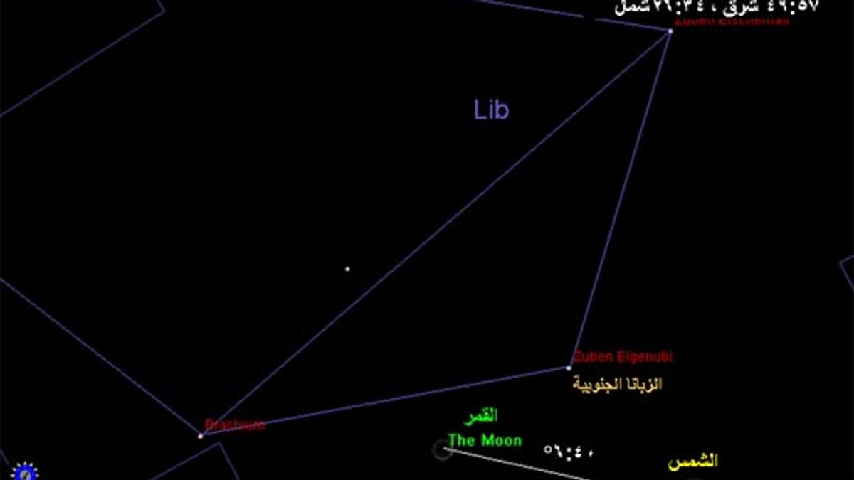

5- يصنع الهلال زاوية قدرها ست درجات ونصف مع الشمس ويرتفع أقل من درجة عن الأفق لحظة غروب الشمس. ويكون موقع القمر بالنسبة للشمس عند غروب الشمس حسب برنامج RedShift5 كالشكل التالي:

عمر الهلال ومكثه والبعد الزاوي بينه وبين الشمس وارتفاعه عن الأفق قيمهم تجعل إمكانية رؤيته بالعين المجردة مستحيلة تقريباً بالعين المجردة حسب المعايير الفلكية للجمعية من أفق المنطقة. وخصوصاً أن ارتفاع القمر وقت غروب الشمس قليل جداً وكذلك مكثه وهذا هو شأن أغلب أهلة الخريف. ويمكن القول إن إمكانية رؤيته بالعين المجردة في هذا اليوم مستبعدة جداً من أغلب مناطق العالم وتبدأ رؤيته بسهولة بالعين المجردة غرب القارة الأميركية. وذلك حسب معيار يالوب. كما يرسمه برنامج moon cal 6 في الشكل أدناه:
