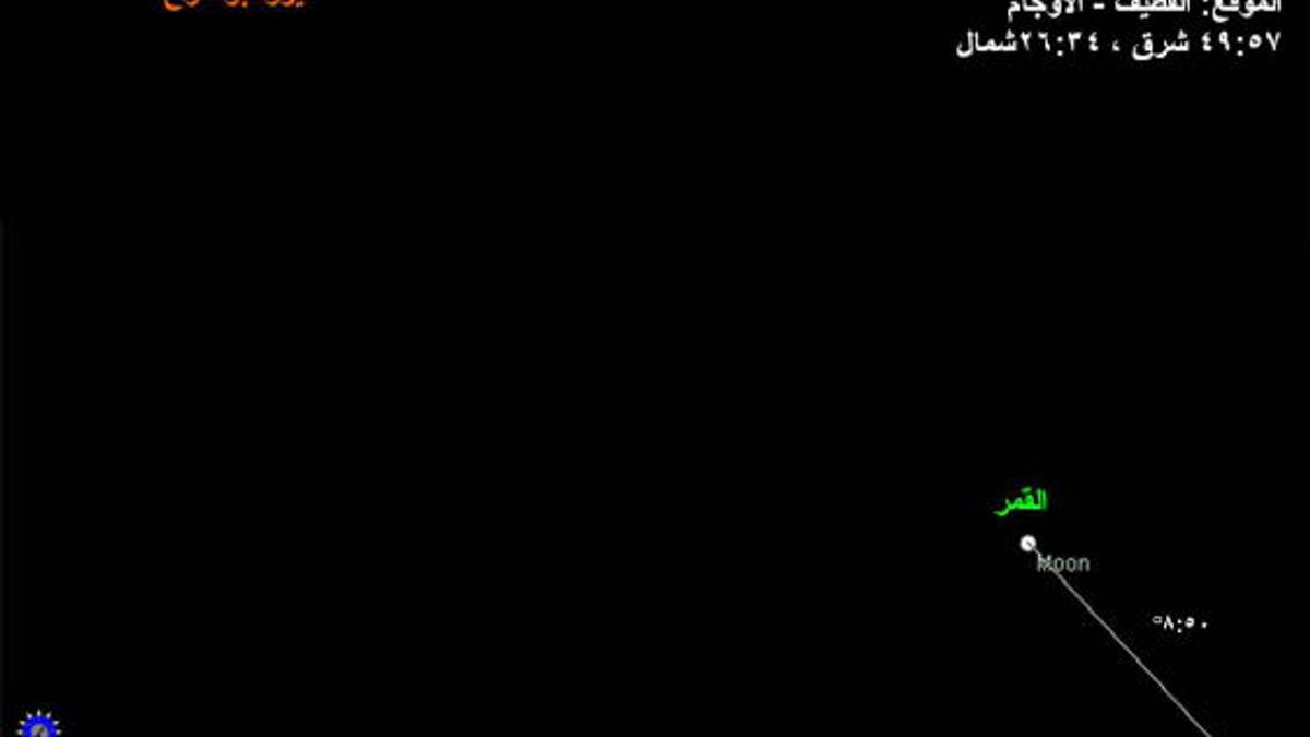

5- يكون موقع القمر بالنسبة للشمس عند غروب الشمس حسب برنامج RedShift4 كالشكل التالي:
عمر الهلال ومكثه والبعد الزاوي بينه وبين الشمس وارتفاعه عن الأفق قيمهم تجعل إمكانية رؤيته بالعين المجردة ربما تكون ممكنة حسب المعايير الفلكية للجمعية من أفق المنطقة ولكنها غير مؤكدة حتى في الظروف القياسية. وتبدأ رؤية الهلال بسهولة من أميركا الجنوبية في هذا اليوم (الأحد) حسب معيار يالوب. كما يرسمه برنامج moon cal 6 في الشكل أدناه. وإذا لم يشاهد في هذا اليوم فإنه من المؤكد مشاهدته في اليوم التالي:
