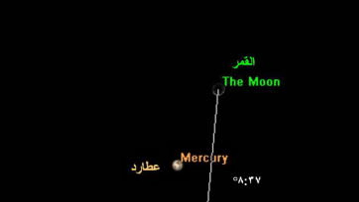

1- يكون اقتران الشمس بالقمر (ولادته فلكياً) في يوم الثلاثاء عند الساعة 12:56ص بالتوقيت المحلي (الاثنين 9:56م بالتوقيت العالمي (GMT)- غرينتش).
2- يغرب كامل قرص الشمس من أفق القطيف عند الساعة 6:32م بالتوقيت المحلي.
3- يكون عمر القمر عند غروب الشمس 17 ساعة و 36 دقيقة.
4- يغرب كامل قرص القمر من أفق القطيف عند الساعة 7:16م بالتوقيت المحلي. أي يمكث 44 دقيقة بعد غروب الشمس.
عمر الهلال ومكثه والبعد الزاوي بينه وبين الشمس وارتفاعه عن الأفق قيمهم تجعل إمكانية رؤيته بالعين المجردة غير مستبعدة عند توفر الظروف المناسبة حسب المعايير الفلكية للجمعية في أفق المنطقة. ولكنها غير مؤكدة حتى بالمنظار وخصوصاً إذا كان الجو غير صاف. وأما في اليوم السابق (الاثنين 6 يونيو 2005م) فإنه تستحيل رؤية الهلال بعد غروب الشمس لأنه يغرب قبل غروب الشمس بـ 12 دقيقة. وأما في اليوم اللاحق (الأربعاء 8 يونيو) فإنه من المؤكد رؤيته وخصوصاً أنه اليوم المتمم للشهر. وتبدأ رؤية الهلال من غرب القارة الأفريقية من المحيط الأطلسي في هذا اليوم (الثلاثاء) حسب معيار يالوب. كما يرسمه برنامج moon cal 6.
