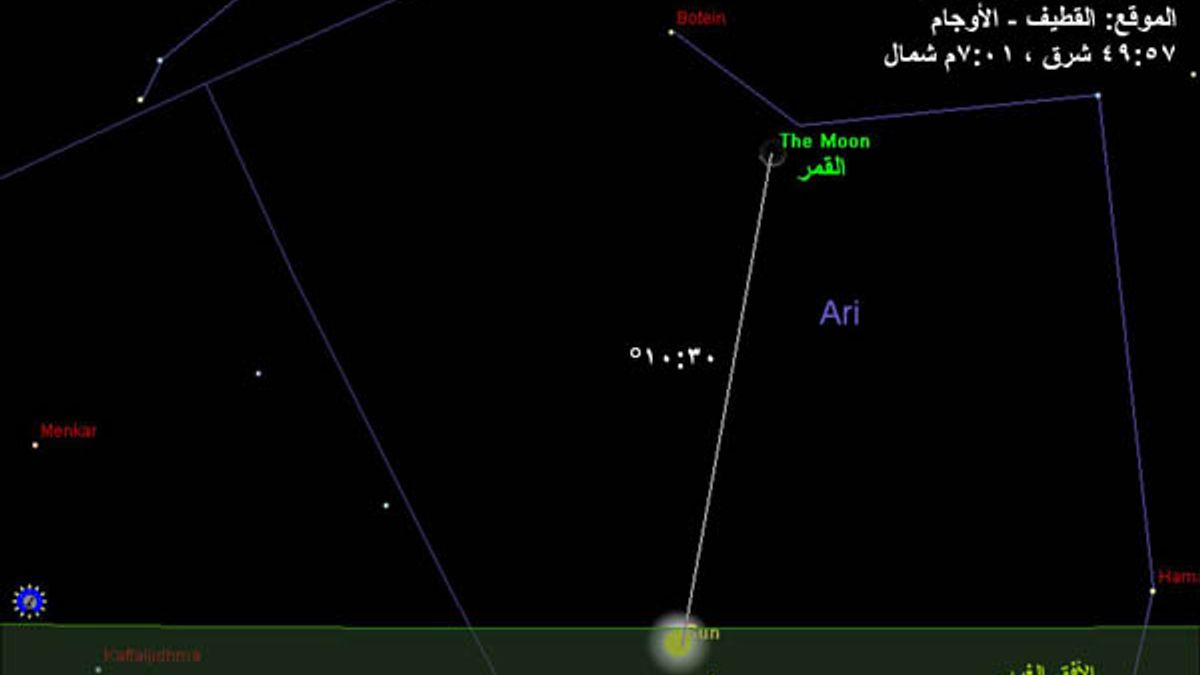

5- يصنع الهلال زاوية قدرها 10 ونصف مع الشمس ويرتفع أكثر من 9 درجات عن الأفق لحظة غروب الشمس. ويكون موقع القمر بالنسبة للشمس عند غروب الشمس حسب برنامج RedShift5 كالشكل التالي:
عمر الهلال ومكثه والبعد الزاوي بينه وبين الشمس وارتفاعه عن الأفق قيمهم تجعل إمكانية رؤيته قد تكون ممكنة حسب المعايير الفلكية للجمعية. عند توفر الظروف المناسبة جداً. وتعتبر خصائص الهلال هي خصائص بداية إمكانية الرؤية لذلك يتوقع أن يكون حجم الهلال صغير جداً في حالة مشاهدته. وعند عدم مشاهدته في هذا اليوم فإنه سيشاهد بشكل واضح جداً في اليوم الذي بعده. ويمكن القول إن إمكانية رؤية الهلال بالعين المجردة تبدأ من وسط آسيا وذلك حسب معيار يالوب. كما يرسمه برنامج moon cal 6 في الشكل أدناه:
