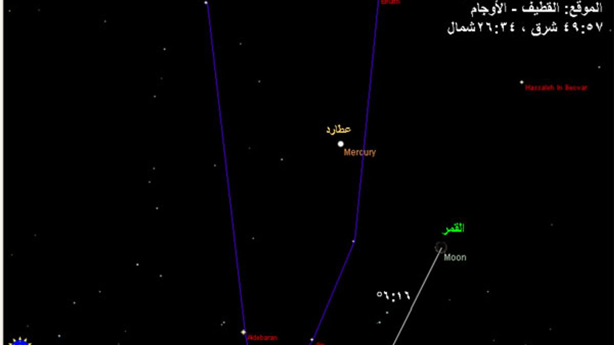

5- يصنع مركز القمر زاوية قدرها 6.2 درجات مع مركز الشمس ويرتفع بزاوية قدرها 4.8 درجات عن الأفق لحظة غروب الشمس. ويكون موقع القمر بالنسبة للشمس عند غروب الشمس حسب برنامج RedShift4 كالشكل التالي:

4- يصنع مركز القمر زاوية قدرها 6.2 درجات مع مركز الشمس ويرتفع بزاوية قدرها 4.8 درجات عن الأفق لحظة غروب الشمس. ويكون موقع القمر بالنسبة للشمس عند غروب الشمس حسب برنامج RedShift4 كالشكل التالي
