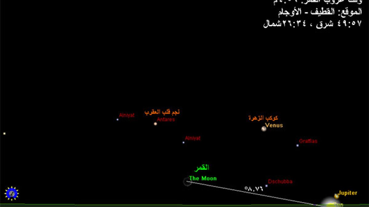

* الأربعاء 30 شوال حسب تقويم الجمعية (21 نوفمبر 2006م):
1- يغرب كامل قرص الشمس من أفق القطيف عند الساعة 4:48م بالتوقيت المحلي.
2- يكون عمر القمر عند غروب الشمس 40 ساعة و 30 دقيقة.
3- يغرب كامل قرص القمر من أفق القطيف عند الساعة 5:46م بالتوقيت المحلي. أي يمكث 58 دقيقة بعد غروب الشمس.
4- يصنع مركز القمر زاوية قدرها 19.45 درجة مع مركز الشمس ويرتفع عن الأفق بزاوية قدرها 9.7 درجة تقريباً لحظة غروب الشمس. ويكون موقع القمر بالنسبة للشمس عند غروب الشمس حسب برنامج RedShift5 كالشكل التالي
الرؤية ممكنة إن شاء الله عند توفر الظروف الجوية المناسبة. كما لايبعد أن يكون مطوقاً عند توفر الظروف الجوية المناسبة جداً.
