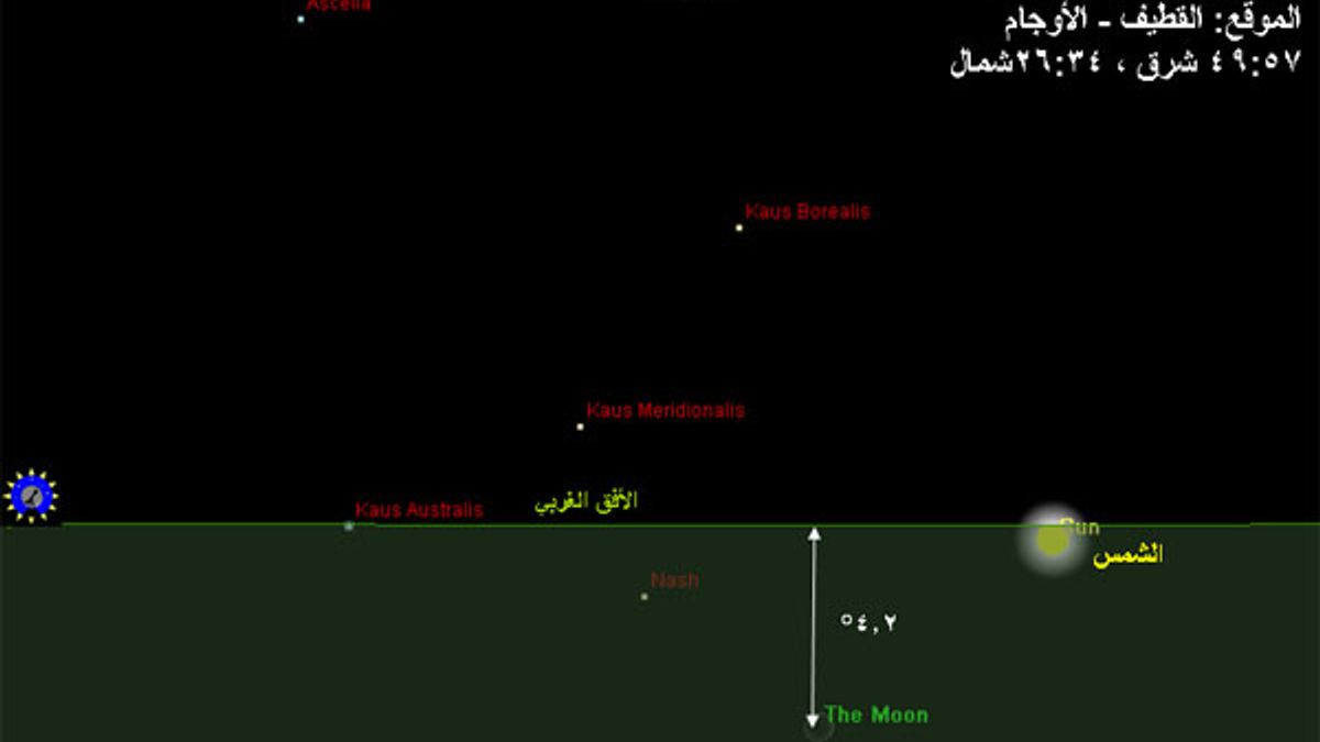

* الأربعاء 28 ذي القعدة حسب تقويم الجمعية (20 ديسمبر 2006م):
1- يكون اقتران الشمس بالقمر (ولادته فلكياً) عند الساعة 5:01 م بالتوقيت المحلي (2:01م بالتوقيت العالمي (UT)- غرينتش).
2- يغرب كامل قرص الشمس من أفق القطيف عند الساعة 4:52م بالتوقيت المحلي أي قبل اقتران القمر بالشمس.
3- يغرب كامل قرص القمر من أفق القطيف عند الساعة 4:31م بالتوقيت المحلي. أي قبل 21 دقيقة من غروب الشمس.
إمكانية رؤيته مستحيلة : لأن لأن الهلال يغرب قبل غروب الشمس بأكثر من 20 دقيقة. وأما إمكانية رؤية الهلال بالعين المجردة فهي مستبعدة من جميع مناطق العالم تقريباً في يوم الأربعاء. كما يرسمه برنامج moon cal 6 في الشكل أدناه.
