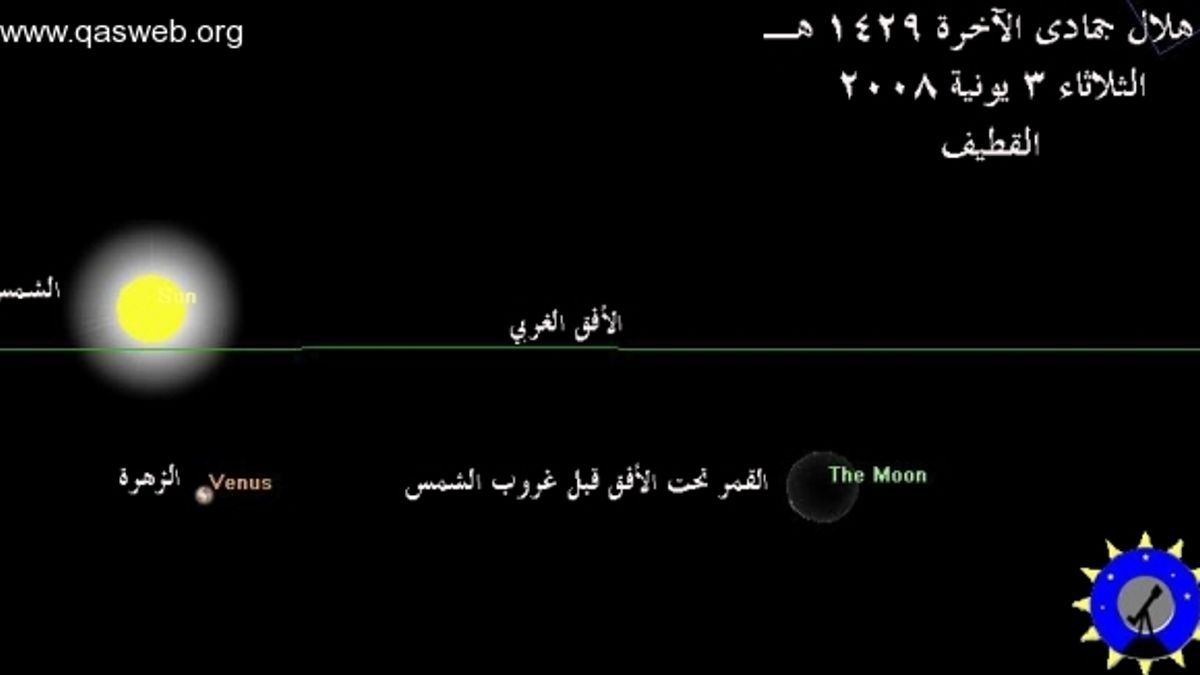

تستحيل رؤية هلال جمادى الآخرة 1429 هـ ، يوم الثلاثاء 3 يونية 2008 ، نظرا لغروب القمر قبل مغيب الشمس ، وحدوث الأقتران بعد غياب الشمس .
موقع القمر بالنسبة للشمس قبل غروب الشمس حسب برنامج RedShift5 كالشكل التالي:
