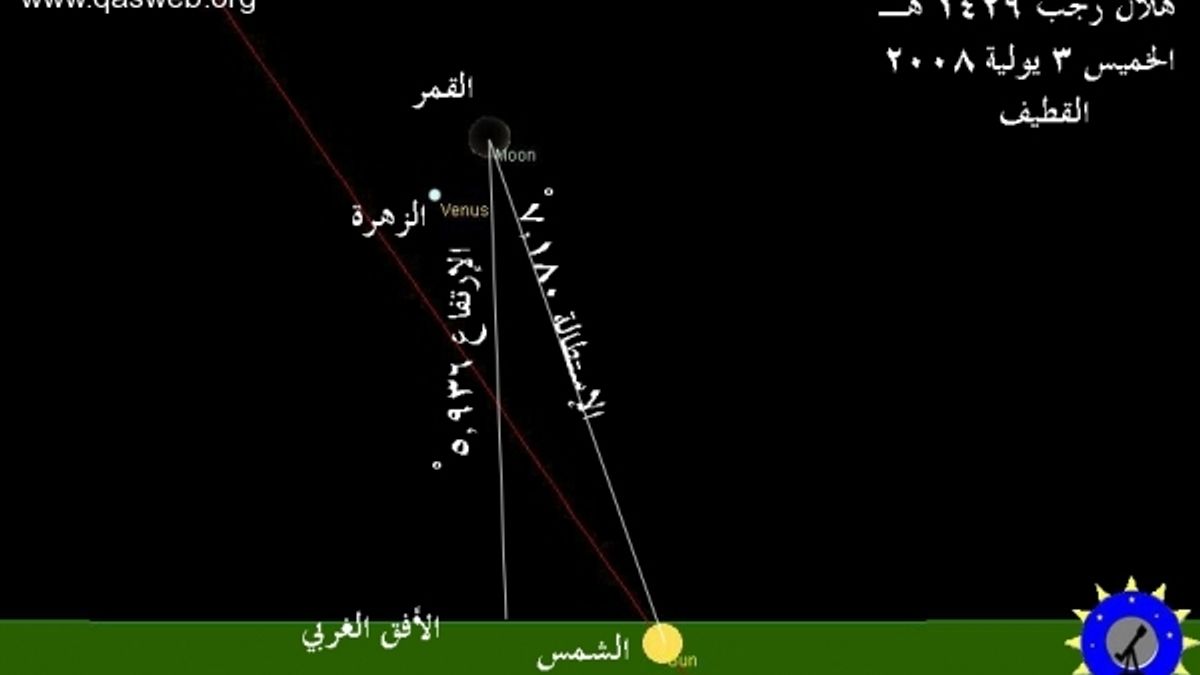

4- يصنع القمر زاوية مع الشمس (استطالة) قدرها 7.180 درجة ويرتفع5.936 درجة ويكون موقع القمر بالنسبة للشمس عند غروب الشمس حسب برنامج RedShift4 كالشكل التالي:
لا يمكن القطع بإمكانية رؤية الهلال من عدمها حتى مع صفاء الجو الظاهري بسبب خصائصه الحرجة، (لكن احتمالية الرؤية بالعين المجردة ضعيفة) . وأما وبداية رؤيته هذا اليوم بالعين المجردة تبدأ من السواحل الغربية الأمريكية ، غير أنه يمكن رؤيته قبل ذلك بالمناظير حسب معيار يالوب. وكما يرسمه برنامج mooncalc60 كما في الشكل أدناه.
