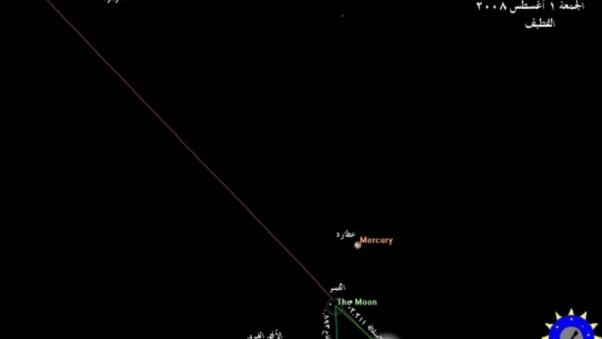

* الجمعة 28 رجب حسب تقويم الجمعية (1 أغسطس 2008م):
1- يغرب كامل قرص الشمس من أفق القطيف عند الساعة 6:28:12م بالتوقيت المحلي، فيكون عمر القمر 05:15 ساعة عند غروب الشمس.
2- يغرب كامل قرص القمر من أفق القطيف عند الساعة 06:35:29 م بالتوقيت المحلي. أي يمكث 07:17 دقيقة بعد غروب الشمس.
3- يصنع القمر زاوية مع الشمس (استطالة) قدرها 02.211 درجة ويرتفع 0.893 درجة ويكون موقع القمر بالنسبة للشمس عند غروب الشمس حسب برنامج RedShift5.1 كالشكل التالي:
