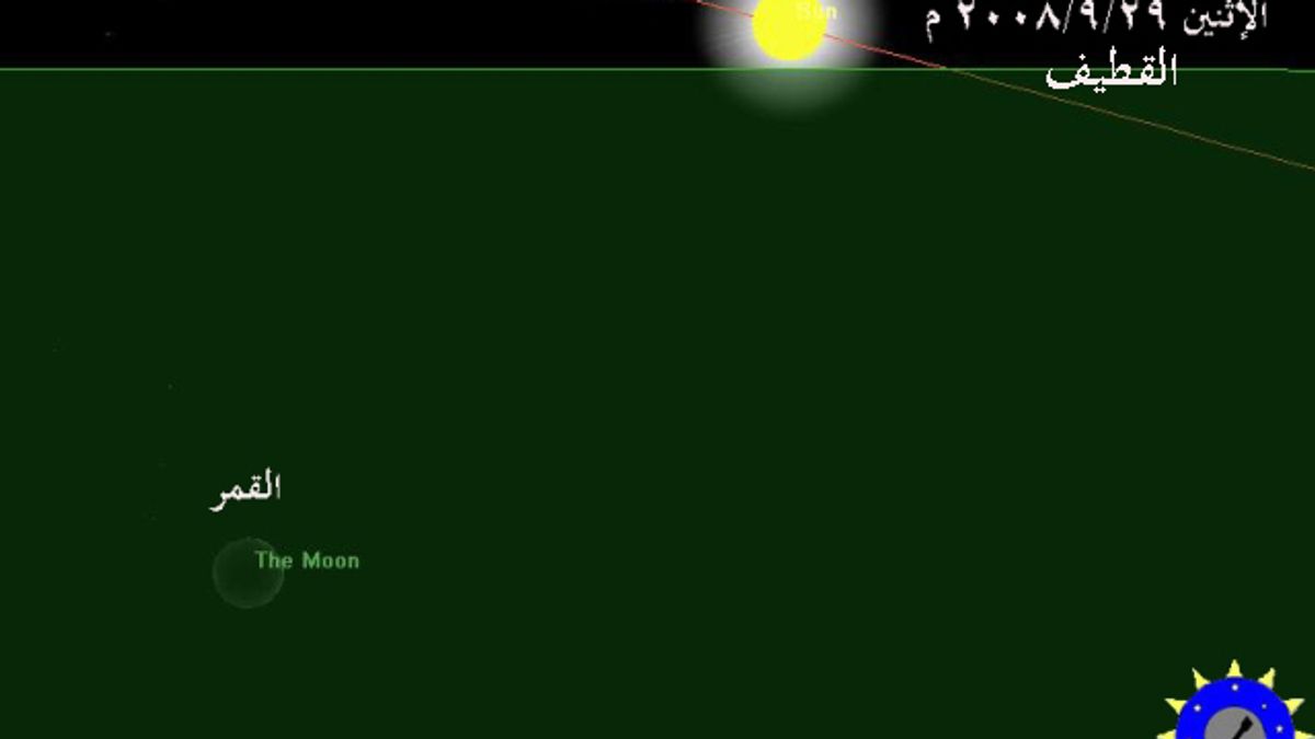

لايمكن القطع بإمكان رؤية هلال شهر شوال 1429 هـ، من عدمها يوم الثلاثاء 29 شهر رمضانحسب تقويم الجمعية، 30 سبتمبر 2008 م، نظراً لمكث القمر الضئيل، والذي يجعل من إمكان الرؤية غير محددة، فيما تستحيل الرؤية في اليوم السابق الإثنين 29 سبتمبر بسبب غياب القمر قبل غروب الشمس بـ 9 دقائق، كما يتضح حسب برنامج RedShift5.1 كالشكل التالي:

يكون اقتران الشمس بالقمر يوم الإثنين 29 سبتمبر 2008م، الساعة 11:12:23صباحاً بالتوقيت المحلي (08:12:23 صباحاً بالتوقيت العالمي (UT))، وتكون رؤيته مستحيلة بعد غروب الشمس، حيث يغرب القمر قبل غروب الشمس.
