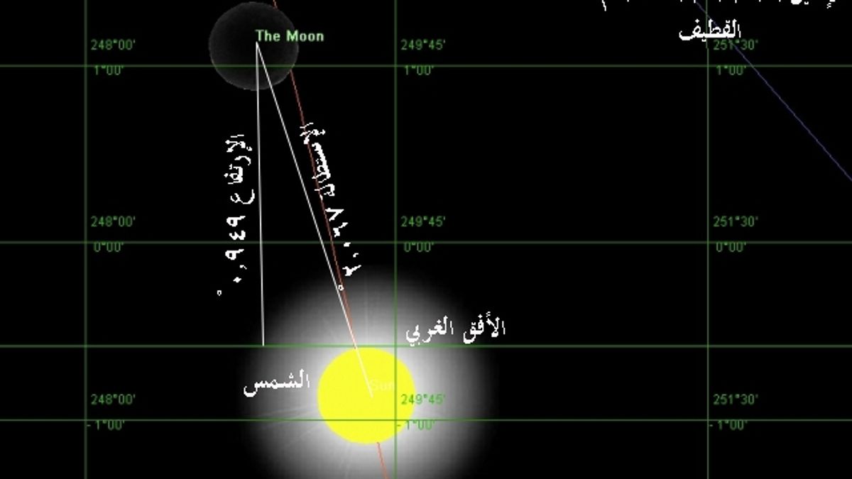

3- يصنع مركز القمر زاوية مع مركز الشمس (استطالة)، كما يحددها برنامج تقويم الجمعية، قدرها 2.067 درجة ويرتفع عن الأفق 0.949 درجة ويكون موقع القمر بالنسبة للشمس عند غروب الشمس حسب برنامج RedShift 6.0.6 كالشكلالتالي:
