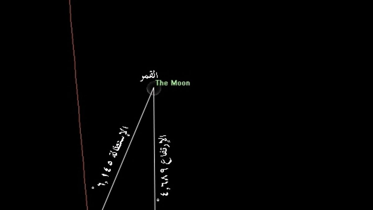

3- يصنع مركز القمر زاوية مع مركز الشمس (استطالة)، كما يحددها برنامج تقويم الجمعية، قدرها 6.145 درجة ويرتفع عن الأفق 4.689 درجة ويكون موقع القمر بالنسبة للشمس عند غروب الشمس حسب برنامج RedShift 6.0.6 كالشكل التالي:
تكون رؤية الهلال حرجة، ( غير محددة ) حسب معايير الجمعية، نظراً لمكث القمروارتفاعه الضئيلين، (ويرجع عدم القدرة على القطع بإمكانية رؤية الهلال من عدم الرؤية (الأهلة الحرجة) إلى وجود عدة عوامل متغيرة وغير فلكية تؤثر في رؤية الهلال وبعضها يبقى تأثيره حتى مع صفاء الجو الظاهري، مثل اضطراب الطبقات العليا من الغلاف الجوي والرطوبة في طبقات الجو العليا)، وتبدء رؤية الهلال بسهولة بالعين المجردة من غرب الولايات المتحدة
