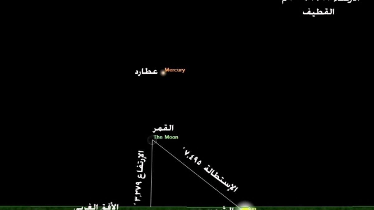

3- يصنع مركز القمر زاوية مع مركز الشمس (استطالة)، كما يحددها تقويم الجمعية ، قدرها 7.495 درجة ويرتفع عن الأفق 3.379 درجة ويكون موقع القمر بالنسبة للشمس عند غروب الشمس حسب برنامج RedShift 6.0.6 كالشكل التالي:
تكون رؤية الهلال غير ممكنة ، حسب معايير الجمعية، نظراً لمكث القمروارتفاعه وبعده عن الشمس غير الكافيين ، (والتي لم تسجل الرؤية يمثل هذه الخصائص )، وتبدء رؤية الهلال من غرب قارة أمريكا الجنوبية ، كما يرسمه برنامج moon cal 6 حسب معيار يالوب في الشكل أدناه:
