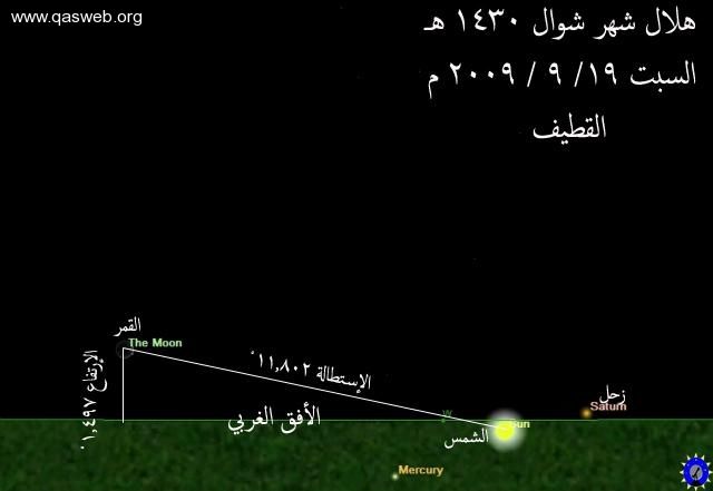

3- يصنع مركز القمر زاوية مع مركز الشمس (استطالة)، كما يحددها برنامج تقويم الجمعية، قدرها 11.802 درجة ويرتفع عن الأفق 1.497 درجة ويكون موقع القمر بالنسبة للشمس عند غروب الشمس حسب برنامج RedShift 6.0.6 كالشكل التالي:

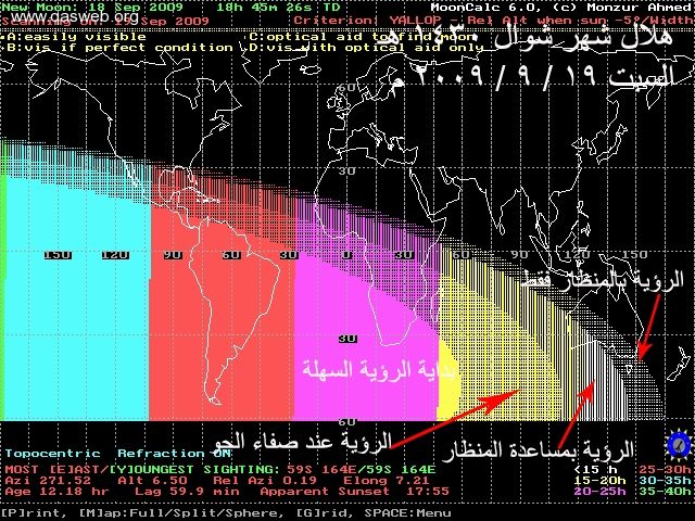

تكون رؤية الهلال شبه مستحيلة ، ( مستحيلة عمليا ) حسب معايير الجمعية، نظراً لمكث القمروارتفاعه الضئيلين، (والتي لم تسجل الرؤية من قبل بمثل هذه الخصائص )، وتبدء رؤية الهلال بسهولة بالعين المجردة من جنوب غرب المحيط الهندي ، ويمكن رؤيته بسهولة في جنوب افريقيا ، وقارة امريكا الجنوبية ، ومن الممكن رؤيته بصعوبة بالغة في اواسط قارة افريقيا ، كما يمكن رؤيته بالمنظار فقط في جنوب غرب استراليا ، كما يرسمه برنامج moon cal 6 حسب معيار يالوب في الشكل أدناه:

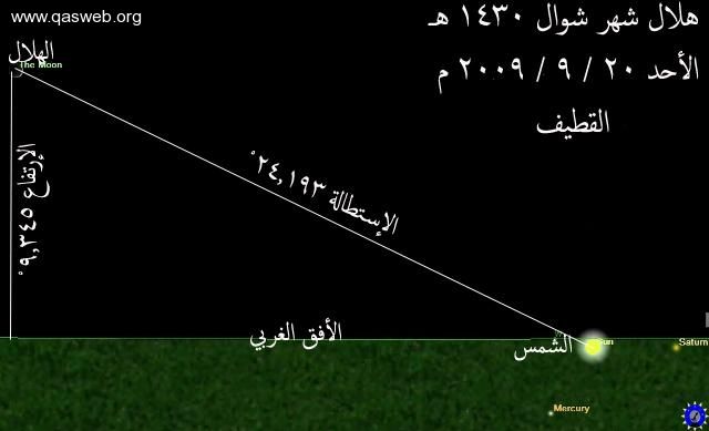

* الأحد 30 رمضان حسب
تقويم الجمعية(20 سبتمبر 2009م):
1- يغرب كامل قرص الشمس من أفق القطيف الساعة 05:39:40 مساءً بالتوقيت المحلي، ويكون عمر القمر 43:55:20 ساعة.
2- يغرب كامل قرص القمر من أفق القطيف الساعة 06:29:18 مساءً بالتوقيت المحلي، فيمكث 49دقيقة و 38 ثانية بعد غروب الشمس.
3- يصنع مركز القمر زاوية مع مركز الشمس (استطالة)، كما يحددها برنامج تقويم الجمعية، قدرها 24.193 درجة ويرتفع عن الأفق 9.345 درجة ويكون موقع القمر بالنسبة للشمس عند غروب الشمس حسب برنامج RedShift 6.0.6 كالشكل التالي:
االنتيجة المتوقعة:
تكون رؤية الهلال
ممكنة بمعزل عن العوامل المتغيرة وغير الفلكية التي تؤثر في رؤية الهلال وبعضها يبقى تأثيره حتى مع صفاء الجو الظاهري، مثل اضطراب الطبقات العليا من الغلاف الجوي والرطوبة في طبقات الجو العليا.

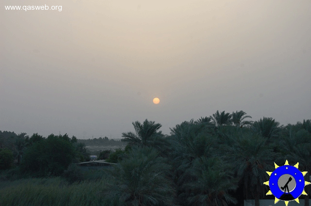

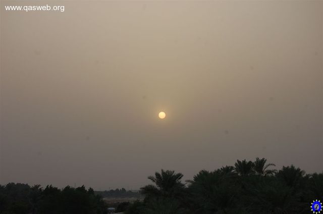

تمت محاولة رصد هلال شهر شوال 1430هـ قبل غروب شمس يوم الجمعة 29 رمضان حسب تقويم الجمعية (19 سبتمبر 2009م)، وذلك بمشاركة 25 شخص، واستمرت المحاولة لما بعد مغيب جرم القمر. وقد تمت المحاولة بواسطة منظار الجمعية MEADE LX 200 ( GPS 10")المثبت والذي ضبط مسبقاً قبل يومين. كما كانت المحاولة بواسطة المنظار المزدوج (الدوبيل)وكذلك بالعين المجردة.
لم يتمكن أي من الراصدين من رؤية الهلال بالعين المجردة وكذلك لم يمكننا رؤيته بواسطة المنظار ولا المنظار المزدوج. بسبب خصائص الهلال التي تجعل من رؤيته أمر شبه مستحيل وكذلك بسبب عدم صفاء الجو لوجود غبار ورطوبة فقد اختفت الشمس قبل وقت غروبها بـ 13 دقيقة تقريباً.

الشمس
اختفاء الشمس
أثناء الرصد

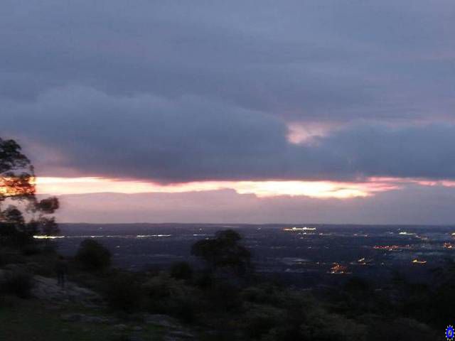

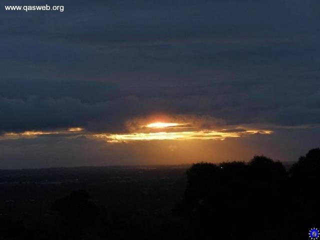

مازن الجشي – عضو جمعية الفلك / مدينة بيرث – ولاية غرب استراليا

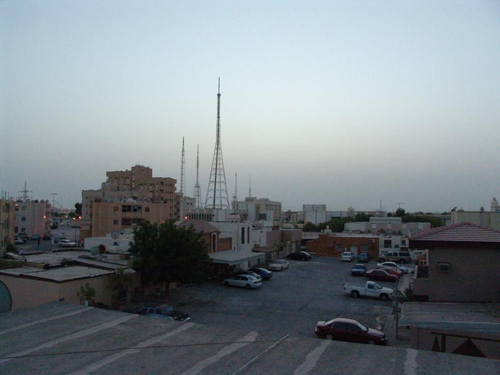

لم يستطع 15 شخصا بالإضافة الى اشخاص متواجدين في المكان من رؤية هلال شهر شوال في مدينة بيرث – ولاية غرب استراليا (Perth)، حيث ان الأفق الغربي للمدينة به غيوم كثيفة مع بعض التقطعات. و تم استخدام منظار يد صغير في أثناء الإستهلال. و بحسب برنامج moon cal 6يظل الهلال في الأفق حوالي 40 دقيقة بعد غروب الشمس ، كما ان المدينة هي ضمن المنطقة التي يمكن الرؤية فيها بمساعدة المنظار بحسب رسم البرنامج الموجود في تقرير الجمعية. و قد حاولت الإستفسار عن آخرين في نفس المدينة و لكن لم يدع أحد الرؤية ، الا أن النادي السعودي بولاية غرب استراليا أرسل بيانا يقول فيه بناء على المرجعية الإسلامية للجالية المسلمة في استراليا ان هناك من رأى الهلال في مدينة Port Hedland .
الأفق الغربي قبل غروب الشمس بنصف ساعة
الأفق قبيل غروب الشمس

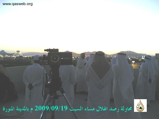

عادل ضيف الله / المدينة المنورة
قبل بدء تشغيل التلسكوب لوحظ وجود انحراف في اتجاه التلسكوب نتيجة لعوامل خارجية وبعد تشغيله وتوجيهه نحو نجم السماك الاعزل لم ينجح في التوجه بالشكل المطلوب مما يؤكد حدوث الانحراف وعليه تم استبعاد استخدام التلسكوب في عملية الرصد والاكتفاء بالرصد بالعين المجردة ... ولقد كانت السماء صافية عدا شوائب خفيفة في اقصى الافق يعتقد انها ناتجة عن اضطراب الغلاف الجوي وقد غربت الشمس في موعدها تماما ولم تتم رؤية الهلال بالعين المجردة من اي شخص ممن شارك في الاستهلال والذين بلغ عددهم 13 شخص تقريبا ..

تمتمحاولة رصد هلال شوال بعد غروب شمس اليوم الأحد ، بمشاركة 15 راصدا في مرصد الجمعية ، ولم تتم الرؤية بالمنظار MEADE LX 200 ( GPS 10") بسبب اختلال حصل ليلة الرصد الماضية ، ولا بالعين المجردة بسبب تراكم الغبار ، بحيث اختفت الشمس عن الرؤية بالعين المجردة قبل وقتها غروبها الفعلي، حيث اختفت الساعة 05:32 م، أي قيل 8 دقائق.
الشمس
الأفق الغربي

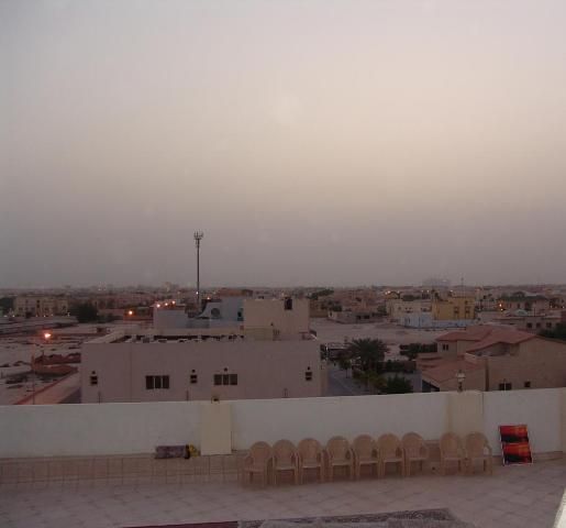

تمت محاولة رصد هلال شوال (العيد)عن طريق فريق استهلال تقويم الهادي بالتعاون مع المرصد الفلكي الإسلامي في سار بمشاركة العشرات من المهتمين والعلماء ونظراً لقلة ارتفاع الهلال والمكث البسيط لم يتمكن أحد من رصد الهلال في يوم السبت ، أما في يوم الأحد فقد تمكن أربعة أشخاص من فريق تقويم الهادي من رؤية الهلال عن طريق المنظار على ساحل كرباباد بالعاصمة المنامة ولكن لم يتمكن أحد من رؤية الهلال بالعين المجردة نظراً لعدم صفاء الجو ولوجود كميات من بخار الماء والغبار في الأفق الغربي بالرغم من درجة الإضاءة القوية للهلال والمكث الطويل نسبياً

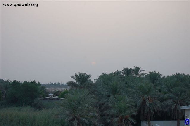

علي الحجري / مملكة البحرين

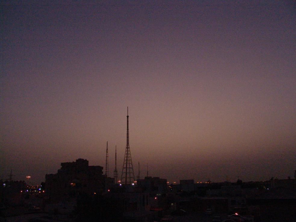

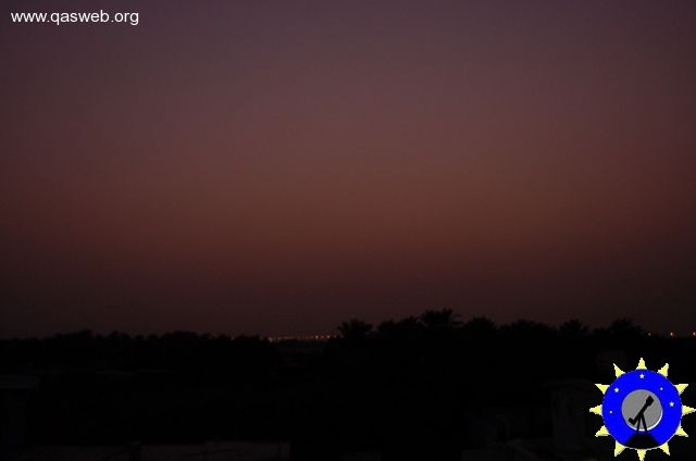

في يوم السبت غابت الشمس قبل وقتها الفعلي بـ 15 دقيقة ، ونراى طبقة رفيعة من تلوث الغلاف الجوي عند الافق في قرية سار في مملكة البحرين
ويوم الأحد لم استطع رؤية الهلال وذلك بسبب عدم صفاء الجووووو والصورة اكبر برهان
على سمك وارتفاع التلوث الغلاف الجوي عند الافق الغربي
وبعد تبطيئ التقاط الصورة وجعلها اكثر عتمه تم تحديد التلوث الغلاف الجوي عندالافق مع العلم بان من المفروض ان يرى القمر على يسار الصورة
وانتهت عملية الرصد في تمام الساعة (06:06)مساءا ولم يرى الهلال على مدى يومين بواسطة العين المجردة
