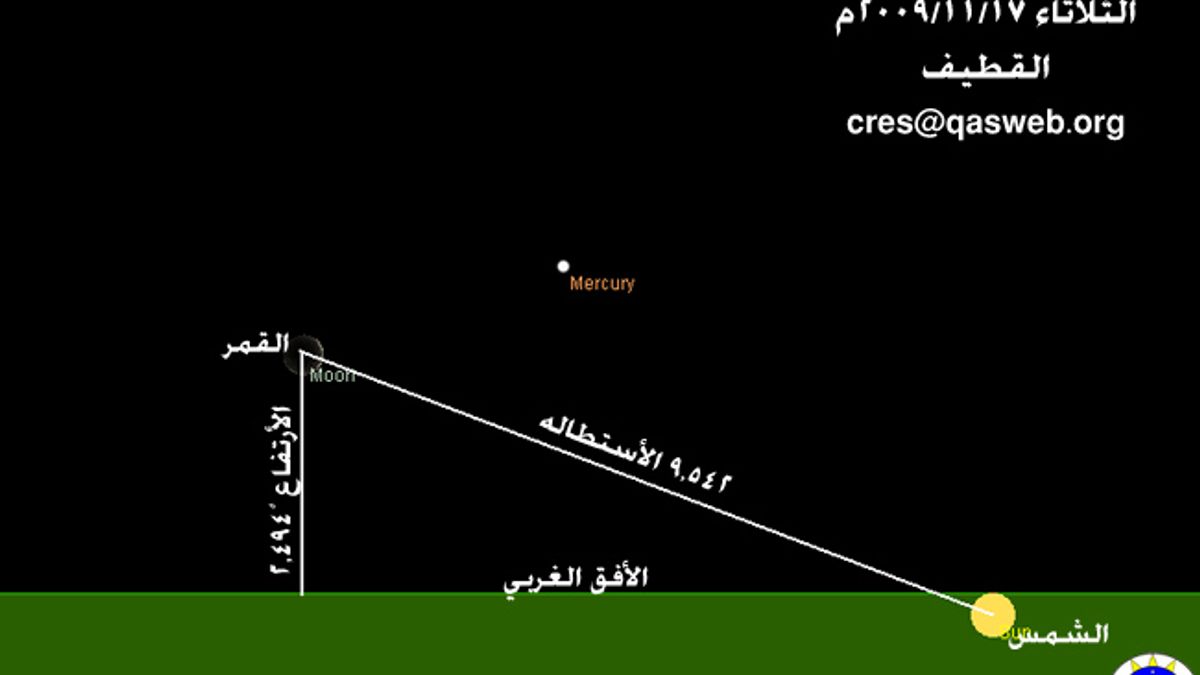

3- يصنع مركز القمر زاوية مع مركز الشمس (استطالة)، كما يحددها برنامج تقويم الجمعية، قدرها 09:548 درجة ويرتفع عن الأفق 2.419 درجة ويكون موقع القمر بالنسبة للشمس عند غروب الشمس حسب برنامج Redshift 4 كالشكل التالي:
تكون رؤية الهلال غير ممكنه (غير مسجله الرؤية) حسب معايير الجمعية، نظراً لمكث القمر وارتفاعه الضئيلين ، وتبدء رؤيته بصعوبه وبالمنظار من غرب استراليا وأواسط وجنوب افريقيا ، وممكن رؤيتة بسهوله من أمريكا الجنوبيه والمحيط الهادئ، ، كما يرسمه برنامج moon cal 6 حسب معيار يالوب في الشكل أدناه:
