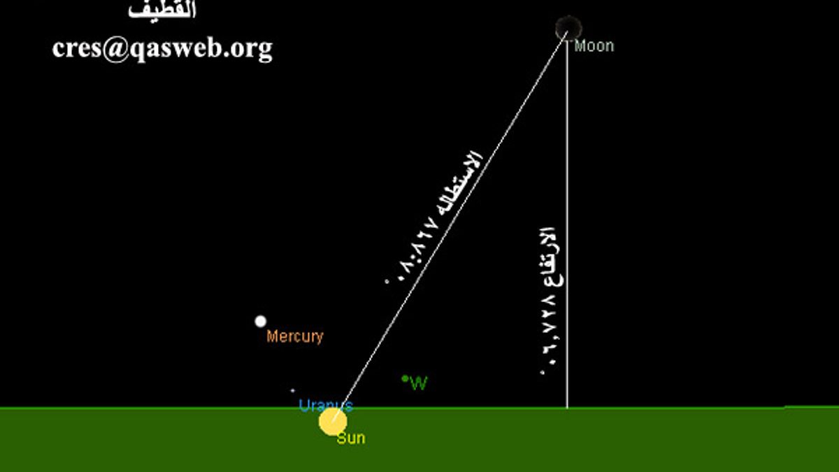

3- يصنع مركز القمر زاوية مع مركز الشمس (استطالة)، كما يحددها برنامج تقويم الجمعية، قدرها 08:867 درجة ويرتفع عن الأفق 06.728 درجة ويكون موقع القمر بالنسبة للشمس عند غروب الشمس حسب برنامج Redshift 4 كالشكل التالي:
