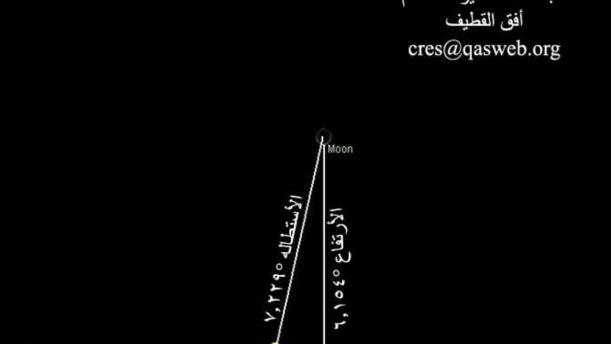

3- يصنع مركز القمر زاوية مع مركز الشمس (استطالة)، كما يحددها برنامج تقويم الجمعية، قدرها °7.229 درجة ويرتفع عن الأفق °6.154 درجة ويكون موقع القمر بالنسبة للشمس عند غروب الشمس حسب برنامج Redshift 4 كالشكل التالي:

3- يصنع مركز القمر زاوية مع مركز الشمس (استطالة)، كما يحددها برنامج تقويم الجمعية، قدرها °19.320 درجة ويرتفع عن الأفق °18.217 درجة ويكون موقع القمر بالنسبة للشمس عند غروب الشمس حسب برنامج Redshift 4 كالشكل التالي:
