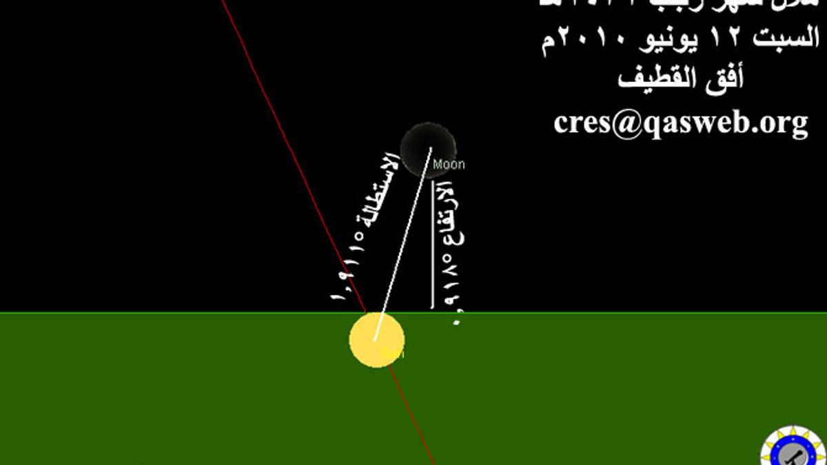

3- يصنع مركز القمر زاوية مع مركز الشمس (استطالة)، كما يحددها برنامج تقويم الجمعية، قدرها °1.911 درجة ويرتفع عن الأفق °0.918 درجة ويكون موقع القمر بالنسبة للشمس عند غروب الشمس حسب برنامج Redshift 4 كالشكل التالي:
تكون رؤية الهلال بهذه الخصائص شبه مستحيلة (مستحيلة علمياً) حسب معايير الجمعية، نظراً لمكث القمر واستطاله وارتفاعة الضئيل جداً، ويمكن رؤيتة بالمنظار فقط من شرق المحيط الهادي وتكون الرؤية أوضح كلما اتجهنا غرباً الى وسط المحيط ، كما يرسمه برنامج moon cal 6 حسب معيار يالوب في الشكل أدناه:
