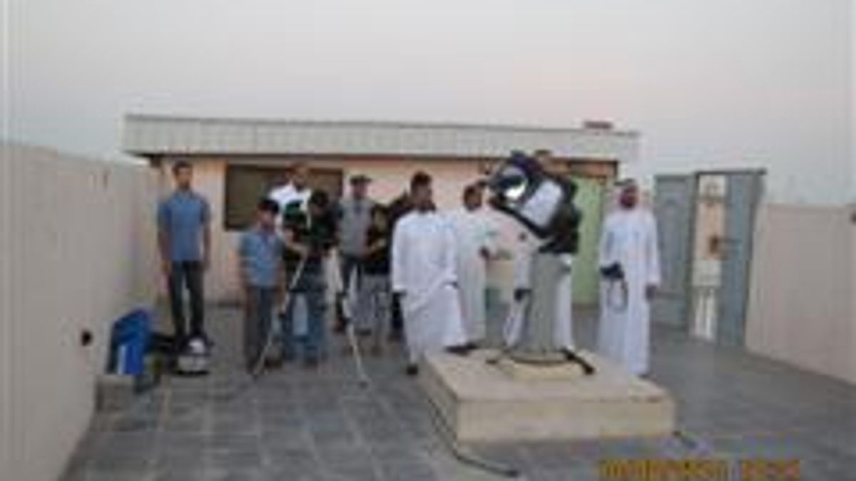

يوم الأربعاء 11/8/2010م:
تمت محاولة رصد الهلال من قبل أعضاء الجمعية في مقر جمعية الفلك بالقطيف وجمع من الجمهور وصل قرابة 25 شخص ورؤي الهلال بمنظار الجمعية (MEADE 10 بوصات) فقط، ولم يرى بالعين المجردة لوجود الغيم الخفيف على الهلال. وقد تمكن عضو الجمعية السيد شبر الشاخوري و3 أشخاص من رؤية الهلال بالعين المجردة في منطقة غنان بالقرب من شاطئ نصف القمر، وكذلك تمكن عضو الجمعية أسامة الشخص وولديه من رؤية الهلال بالعين المجردة من منطقة الظهران، وتمكن عضو الجمعية عيسى الخلف من رؤيته بالعين المجردة من منطقة الأحساء.
وكذلك رؤي الهلال في البحرين.
