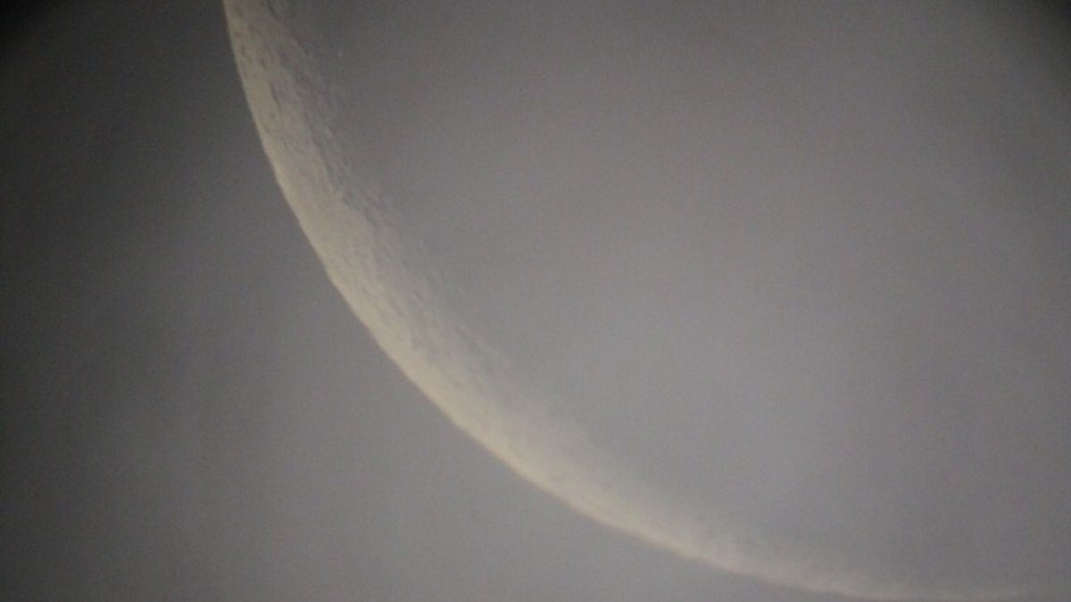

تمت محاولة رصد هلال شهر شوال 1431هـ قبل غروب شمس يوم الجمعة 30 رمضان حسب تقويم الجمعية (10 سبتمبر 2010م)، وذلك بمشاركة 4 راصدين ( أنور آل محمد ، صالح الشخل ، محمد العاشور ، سلمان آل رمضان ) في مرصد الجمعية بواسطة منظار الجمعية MEADE LX 200 ( GPS 10")المثبت والذي ضبط مسبقاً قبل يومين.
وقد تمكن الراصدون من رؤية الهلال بالمنظار و بالعين المجردة وكانت الحالة الجوية لابأس بها ، فقد اختفت الشمس قبل وقت غروبها بـ 6دقائق تقريباً.
