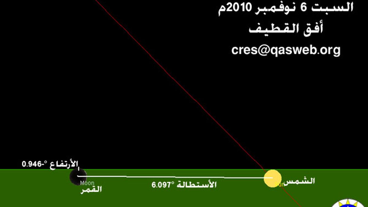

* السبت 28 ذو القعدة حسب تقويم الجمعية ( 6 نوفمبر2010م):
1- يغرب كامل قرص الشمس من أفق القطيف الساعة 04:55:29 مساءً بالتوقيت المحلي، ويكون عمر القمر 09س 03د 45ث
2- يغرب كامل قرص القمر من أفق القطيف الساعة 04:55:59 مساءً بالتوقيت المحلي، فيمكث 0س 00د 30ث .
3- يصنع مركز القمر زاوية مع مركز الشمس (استطالة)، كما يحددها برنامج تقويم الجمعية، قدرها °6.097 درجة ويرتفع عن الأفق °-0.946 درجة ويكون موقع القمر بالنسبة للشمس عند غروب الشمس حسب برنامج Redshift 4 كالشكل التالي:
تكون رؤية الهلال بهذه الخصائص مستحيلة حسب معايير الجمعية، وفي كل الدول العربية نظراً لمكث القمر وارتفاعة الظئيلين، وتبدأ الرؤية بسهولة من أواسط المحيط الهادي وممكن رؤيتة عند صفاء الجو من جنوب أمريكا الجنوبية، وكما يرسمه برنامج moon cal 6 حسب معيار يالوب في الشكل أدناه:
