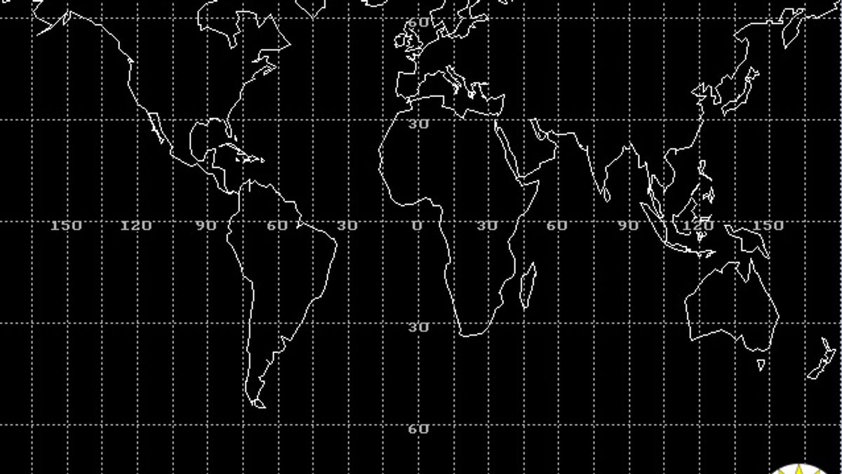

تكون رؤية الهلال في المنطقة وجميع مناطق العالم بهذه الخصائص مستحيلة حسب معايير الجمعية، نظراً لغروب القمر قبل غروب الشمس ، وكما يرسمه برنامج moon cal 6 حسب معيار يالوب في الشكل أدناه:

تكون رؤية الهلال حرجة (غير محددة)حسب معايير الجمعية في المنطقة ، وتتوقف على العوامل المتغيرة وغير الفلكية التي تؤثر في رؤية الهلال وبعضها يبقى تأثيره حتى مع صفاء الجو الظاهري، مثل اضطراب الطبقات العليا من الغلاف الجوي والرطوبة في طبقات الجو العليا. وتكون الرؤية سهلة على القارة الامريكية الشمالية كما يرسمه برنامج moon cal 6 حسب معيار يالوب في الشكل أدناه:
