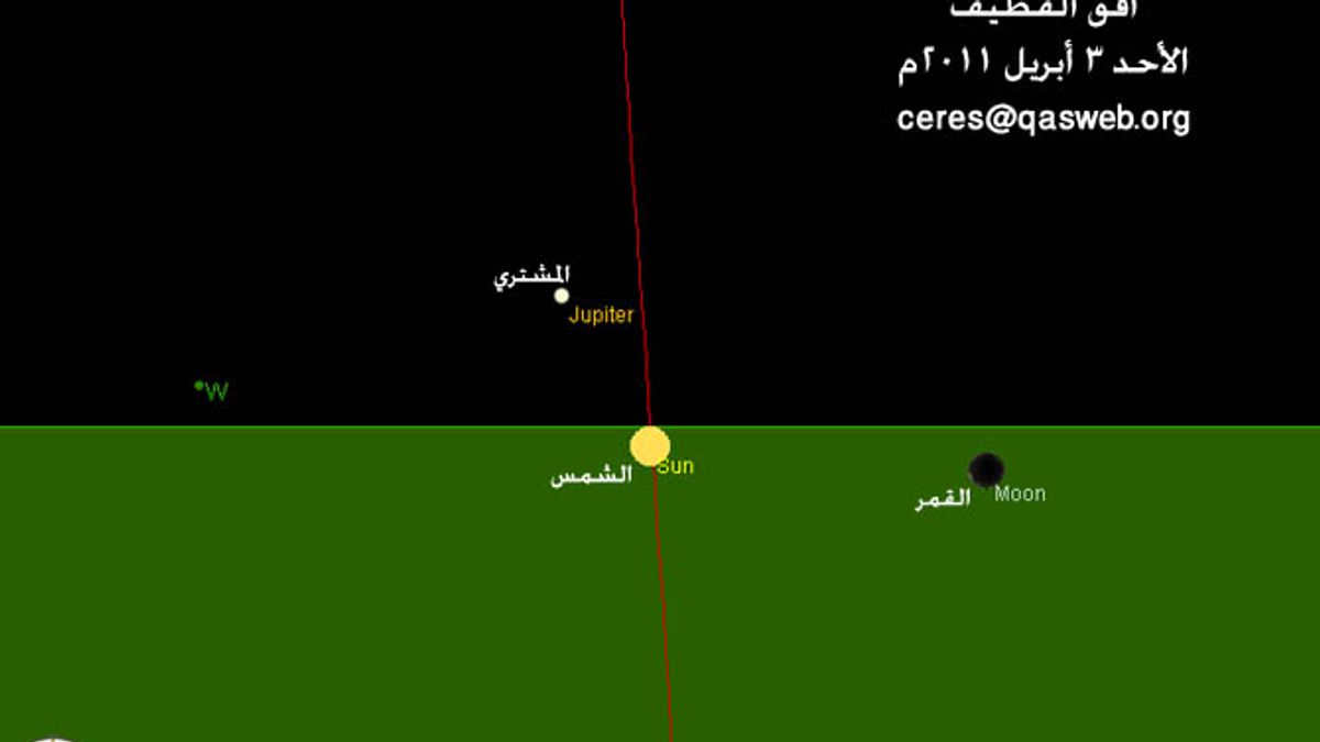

* الأحد 29 ربيع الأخر حسب تقويم الجمعية (3 أبريل2011م):
1- يغرب كامل قرص الشمس من أفق القطيف الساعة 05:58:25 مساءً بالتوقيت المحلي، ويكون عمر القمر 00س 26د 04ث
2- يغرب كامل قرص القمر من أفق القطيف الساعة 05:56:29 مساءً بالتوقيت المحلي، فيمكث -0س 01د 56ث (غرب القمر قبل غروب الشمس)
3- يصنع مركز القمر زاوية مع مركز الشمس (استطالة)، كما يحددها برنامج تقويم الجمعية، قدرها °4.772 درجة ويرتفع عن الأفق °-0.389 درجة
تكون رؤية الهلال في المنطقة بهذه الخصائص مستحيلة حسب معايير الجمعية، نظراً لغروب القمر قبل غروب الشمس ، وكما يرسمه برنامج moon cal 6 حسب معيار يالوب في الشكل أدناه:
