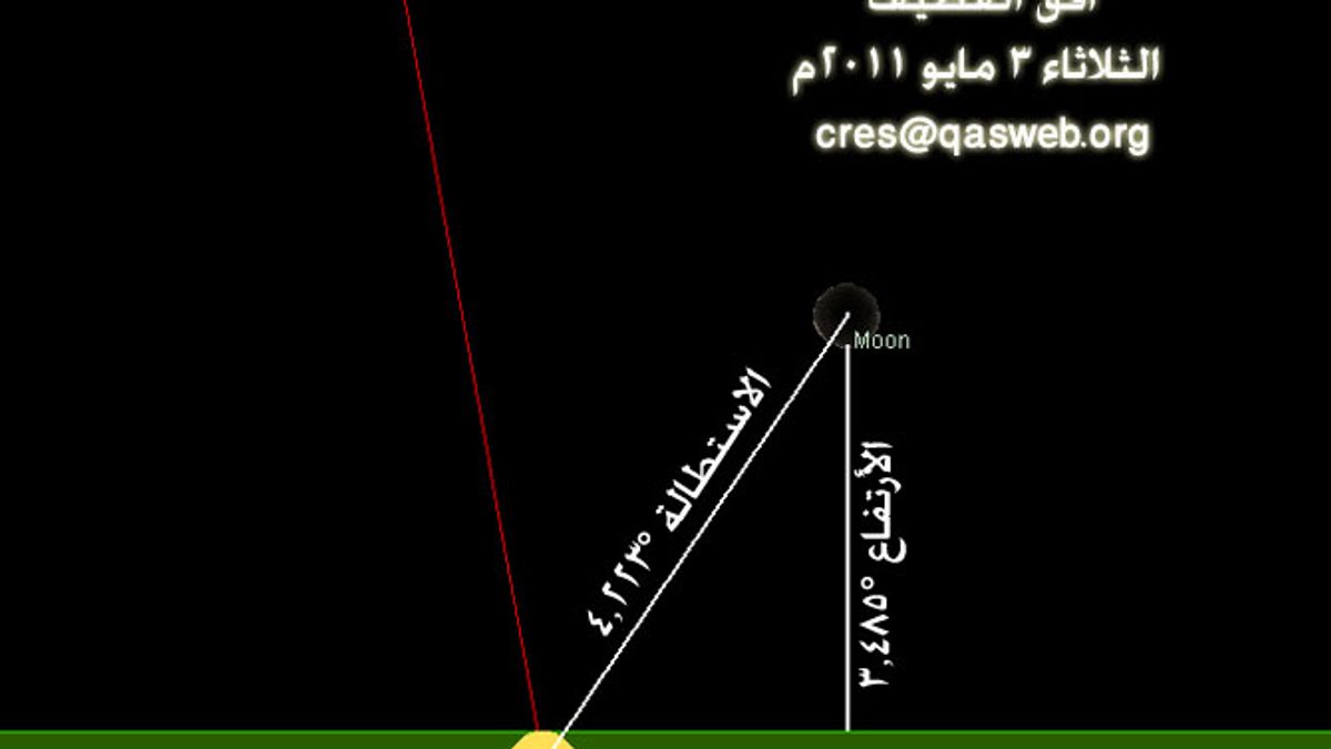

* الثلاثاء 29 جمادى الأولى حسب تقويم الجمعية (3 مايو2011م):
1- يغرب كامل قرص الشمس من أفق القطيف الساعة06:13:46 مساءً بالتوقيت المحلي، ويكون عمر القمر 08س 23د 04ث
2- يغرب كامل قرص القمر من أفق القطيف الساعة 06:31:11 مساءً بالتوقيت المحلي، فيمكث 0س 17د 25ث
3- يصنع مركز القمر زاوية مع مركز الشمس (استطالة)، كما يحددها برنامج تقويم الجمعية، قدرها °4.223 درجة ويرتفع عن الأفق °3.485 درجة ، ويكون موقع القمر بالنسبة للشمس عند غروب الشمس حسب برنامج Redshift 4 كالشكل التالي:
تكون رؤية الهلال في المنطقة بهذه الخصائص شبه مستحيلة (مستحيلة عملياً) حسب معايير الجمعية، نظراً لقلة ارتفاع القمر ومكثة وكذلك استطالتة ،وممكن ان يرى من على القارة الأمريكية الشمالية على مشارق المحيط الهادي وكما يرسمه برنامج moon cal 6 حسب معيار يالوب في الشكل أدناه:
