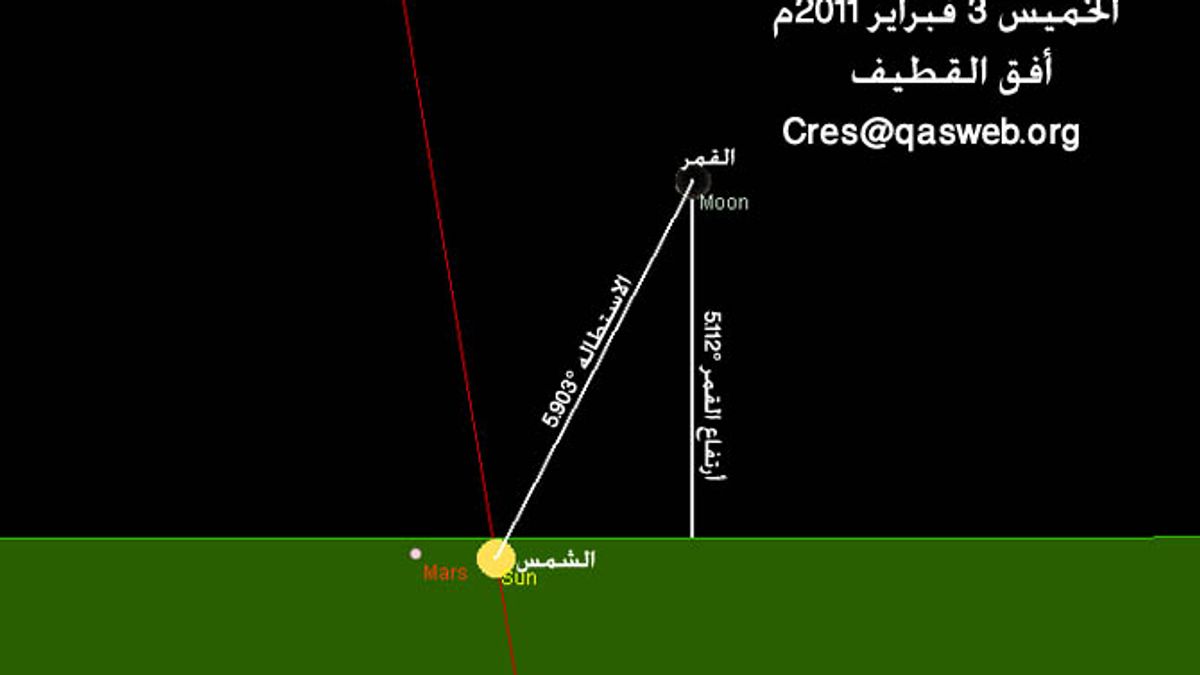

3- يصنع مركز القمر زاوية مع مركز الشمس (استطالة)، كما يحددها برنامج تقويم الجمعية، قدرها °8.183 درجة ويرتفع عن الأفق °7.553 درجة ويكون موقع القمر بالنسبة للشمس عند غروب الشمس حسب برنامج Redshift 4 كالشكل التالي:
تكون رؤية الهلال في المنطقة بهذه الخصائص رؤية الهلال حرجة (غير محددة) حسب معايير الجمعية، نظراً لمكثر القمر واستطالته الحرجين، وتبدأ الرؤية عند صفاء الجو من قارة امريكا الشماليه وتتضح الرؤية كلما اتجهنا غرباً وكما يرسمه برنامج moon cal 6 حسب معيار يالوب في الشكل أدناه:

3- يصنع مركز القمر زاوية مع مركز الشمس (استطالة)، كما يحددها برنامج تقويم الجمعية، قدرها °20.224 درجة ويرتفع عن الأفق °18.104 درجة ويكون موقع القمر بالنسبة للشمس عند غروب الشمس حسب برنامج Redshift 4 كالشكل التالي:
تكون رؤية الهلال ممكنة بسهولة حسب معايير الجمعية في المنطقة ، وتتوقف على العوامل المتغيرة وغير الفلكية التي تؤثر في رؤية الهلال وبعضها يبقى تأثيره حتى مع صفاء الجو الظاهري، مثل اضطراب الطبقات العليا من الغلاف الجوي والرطوبة في طبقات الجو العليا. وتبدأ الرؤية بسهولة من غرب القارة الإفريقية كما يرسمه برنامج moon cal 6 حسب معيار يالوب في الشكل أدناه:
