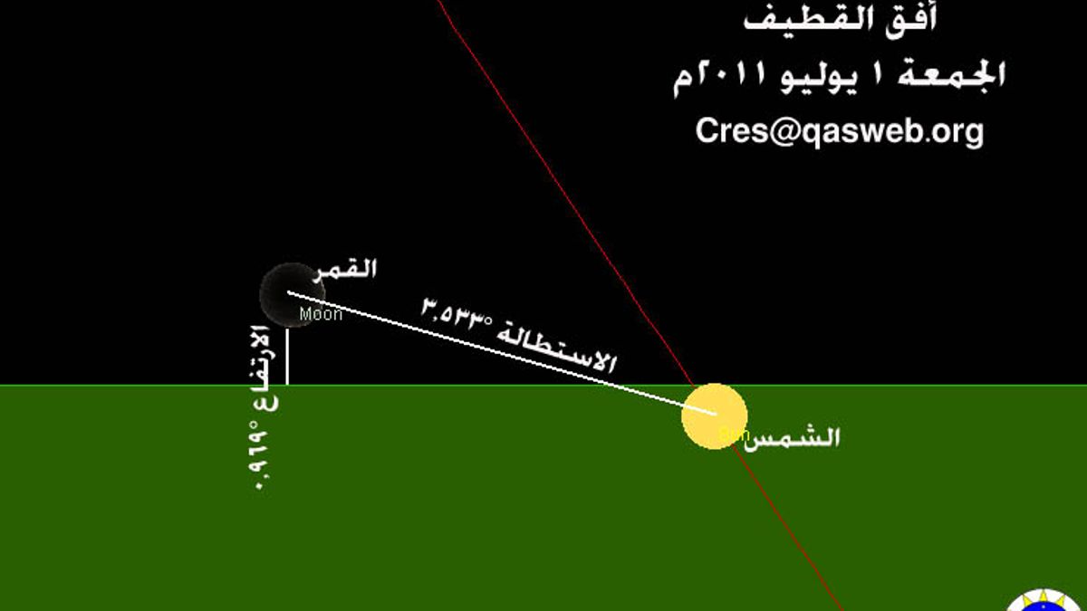

* الجمعة 29 رجب حسب تقويم الجمعية (1 يوليو 2011م):
1- يغرب كامل قرص الشمس من أفق القطيف الساعة 06:38:08 مساءً بالتوقيت المحلي، ويكون عمر القمر06س 44د 15ث
2- يغرب كامل قرص القمر من أفق القطيف الساعة 06:43:11 مساءً بالتوقيت المحلي، فيمكث 0س 05د 03ث
3- يصنع مركز القمر زاوية مع مركز الشمس (استطالة)، كما يحددها برنامج تقويم الجمعية، قدرها °3.533 درجة ويرتفع عن الأفق °0.969 درجة ويكون موقع القمر بالنسبة للشمس عند غروب الشمس حسب برنامج Redshift 4 كالشكل التالي:
تكون رؤية الهلال في المنطقة بهذه الخصائص شبة مستحيلة (مستحيلة علمياً) حسب معايير الجمعية، نظراً لرتفاع القمر ومكثة الظئيل ، وتبدأ الرؤية عند صفاء الجو من شرق المحيط الهادي وكلما اتجهنا عربة وكما يرسمه برنامج moon cal 6 حسب معيار يالوب في الشكل أدناه:
