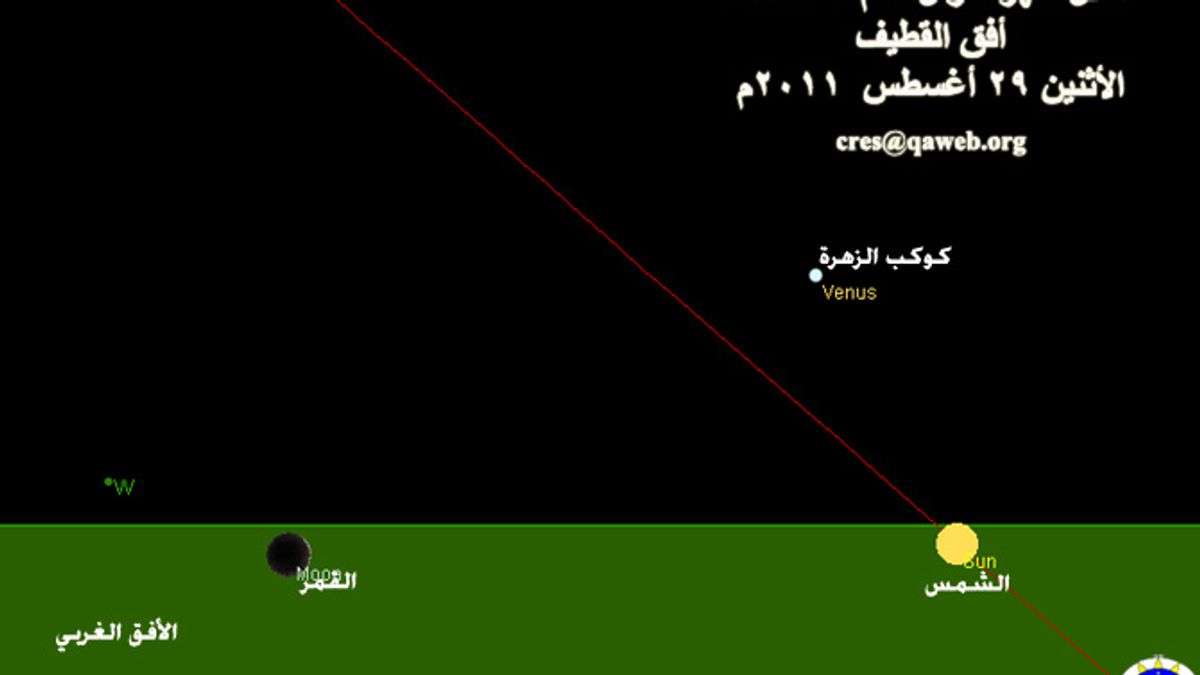

1- يغرب كامل قرص الشمس من أفق القطيف الساعة 06:04:14 مساءً بالتوقيت المحلي، ويكون عمر القمر 12س 00د 09ث
2- يغرب كامل قرص القمر من أفق القطيف الساعة 06:03:48 مساءً بالتوقيت المحلي، فيمكث -0س 00د 26ث أي لا يوجد مكث بعد غروب الشمس
3- يصنع مركز القمر زاوية مع مركز الشمس (استطالة)، كما يحددها برنامج تقويم الجمعية، قدرها 8.513درجة ويرتفع عن الأفق -0.067 درجة ويكون موقع القمر بالنسبة للشمس عند غروب الشمس حسب برنامج Redshift 4 كالشكل التالي:
تكون رؤية الهلال في المنطقة بهذه الخصائص مستحيلة حسب معايير الجمعية، نظراً لغروب القمر قبل غروب الشمس ، وتبدأ الرؤية بسهولة عند صفاء الجو من جنوب أمريكا الجنوبية وكما يرسمه برنامج moon cal 6 حسب معيار يالوب في الشكل أدناه:
