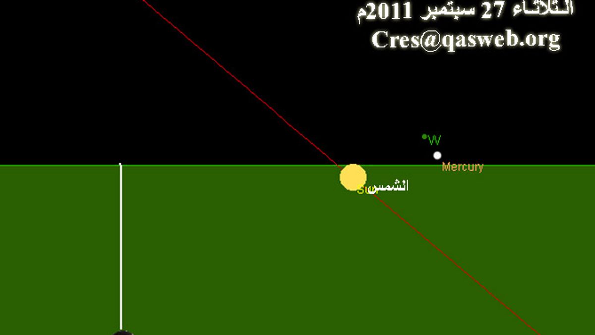

3- يصنع مركز القمر زاوية مع مركز الشمس (استطالة)، كما يحددها برنامج تقويم الجمعية، قدرها °5.697 درجة ويرتفع عن الأفق°-3.337 درجة ويكون موقع القمر بالنسبة للشمس عند غروب الشمس حسب برنامج Redshift 4 كالشكل التالي:
تكون رؤية الهلال في المنطقة بهذه الخصائص مستحيلة حسب معايير الجمعية، نظراً لغروب القمر قبل غروب الشمس ، وتبدأ الرؤية بالمنظار فقط عند صفاء الجو من جنوب أمريكا الجنوبية وكما يرسمه برنامج moon cal 6 حسب معيار يالوب في الشكل أدناه:
