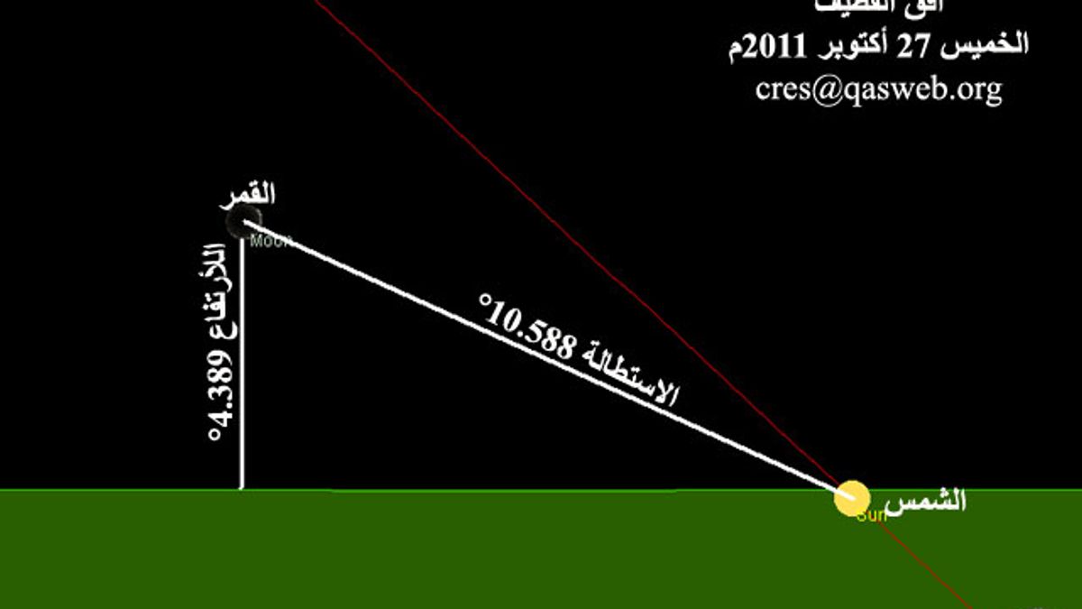

* الخميس 28 ذو القعدة حسب تقويم الجمعية ( 27 أكتوبر2011م):
1- يغرب كامل قرص الشمس من أفق القطيف الساعة 05:02:47 مساءً بالتوقيت المحلي، ويكون عمر القمر 18س 07د 00ث
2- يغرب كامل قرص القمر من أفق القطيف الساعة 05:25:05 مساءً بالتوقيت المحلي، فيمكث 0س 22د 18ث
3- يصنع مركز القمر زاوية مع مركز الشمس (استطالة)، كما يحددها برنامج تقويم الجمعية، قدرها °10.588 درجة ويرتفع عن الأفق°3.372 درجة ويكون موقع القمر بالنسبة للشمس عند غروب الشمس حسب برنامج Redshift 4 كالشكل التالي:
تكون رؤية الهلال في المنطقة بهذه الخصائص غير ممكنة (لم تسجل الرؤية) حسب معايير الجمعية، نظراً لمكثة القمر الظئيل، وتبدأ الرؤية بالمنظار فقط عند صفاء الجو من أقصى جنوب غرب المملكة العربية السعودية والرؤية بسهولة تبدأ من جنوب القارة الإفريقية وكما يرسمه برنامج moon cal 6 حسب معيار يالوب في الشكل أدناه:
