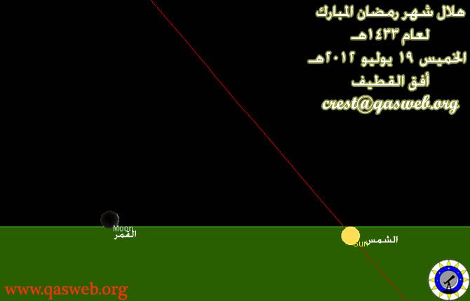

* الخميس29 شعبان الحسب تقويم الجمعية ( 9 يوليو 2012م):
1- يغرب كامل قرص الشمس من أفق القطيف الساعة 06:34:43 مساءً بالتوقيت المحلي، ويكون عمر القمر 11س 10د 38ث
2- يغرب كامل قرص القمر من أفق القطيف الساعة 06:36:50 مساءً بالتوقيت المحلي، فيمكث 0س 02د 07ث
3- يصنع مركز القمر زاوية مع مركز الشمس (استطالة)، كما يحددها برنامج تقويم الجمعية، قدرها 6.906 درجة ويرتفع عن الأفق -0.513 درجة ويكون موقع القمر بالنسبة للشمس عند غروب الشمس حسب برنامج Redshift 4 كالشكل التالي:

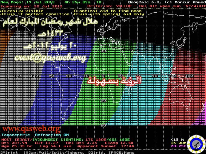

تكون رؤية الهلال في المنطقة بهذه الخصائص مستحيلة حسب معايير الجمعية ، نظراً لغروب القمر بعد غروب الشمس بحوالي دقيقتين، وهذا المكث يستحيل معه الرؤية في جميع المعايير الفلكية العلمية ، وتبدأ الرؤية بمساعدة المنظار من جنوب أمريكا الجنوبية كما يرسمه برنامج moon cal 6 حسب معيار يالوب في الشكل أدناه:

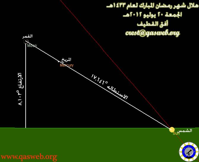

الجمعة30 شعبان حسب تقويم الجمعية ( 20 يوليو2012م):
1- يغرب كامل قرص الشمس من أفق القطيف الساعة06:34:19 مساءً بالتوقيت المحلي، ويكون عمر القمر 35س 10د 14ث
2- يغرب كامل قرص القمر من أفق القطيف الساعة 07:16:54 مساءً بالتوقيت المحلي، فيمكث 0س 42د 35ث
3- يصنع مركز القمر زاوية مع مركز الشمس (استطالة)، كما يحددها برنامج تقويم الجمعية، قدرها 17.646 درجة ويرتفع عن الأفق 8.103 درجة ويكون موقع القمر بالنسبة للشمس عند غروب الشمس حسب برنامج Redshift 4 كالشكل التالي:
تكون رؤية الهلال ممكنة حسب معايير الجمعية في المنطقة ، وتتوقف على العوامل المتغيرة وغير الفلكية التي تؤثر في رؤية الهلال وبعضها يبقى تأثيره حتى مع صفاء الجو الظاهري، مثل اضطراب الطبقات العليا من الغلاف الجوي والرطوبة في طبقات الجو العليا. كما يرسمه برنامج moon cal 6 حسب معيار يالوب في الشكل أدناه:
