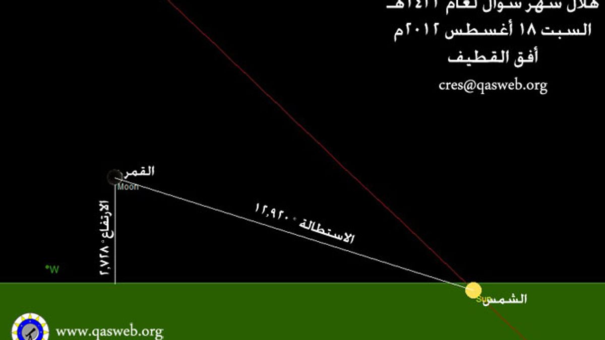

* السبت 29 رمضان الحسب تقويم الجمعية (18 أغسطس 2012م):
1- يغرب كامل قرص الشمس من أفق القطيف الساعة 06:14:18 مساءً بالتوقيت المحلي، ويكون عمر القمر 23س 19د 47ث
2- يغرب كامل قرص القمر من أفق القطيف الساعة 06:31:18مساءً بالتوقيت المحلي، فيمكث 0س 17د 00ث
3- يصنع مركز القمر زاوية مع مركز الشمس (استطالة)، كما يحددها برنامج تقويم الجمعية، قدرها 12.920 درجة ويرتفع عن الأفق2.728 درجة ويكون موقع القمر بالنسبة للشمس عند غروب الشمس حسب برنامج Redshift 4 كالشكل التالي:
تكون رؤية الهلال في المنطقة بهذه الخصائص غير ممكنة (لم تسجل الرؤية) حسب معايير الجمعية ، نظراً لارتفاع القمر الضئيل وكذلك مكثه حيث لم تسجل الرؤية بالعين المجرة بهذه الخصائص ، وتبدأ الرؤية بالعين المجردة من جزيرة مدقشقر وجنوب افريقيا كما يرسمه برنامج moon cal 6 حسب معيار يالوب في الشكل أدناه:
