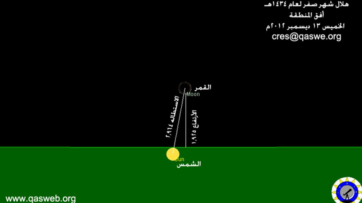

* الخميس29 محرم حسب تقويم الجمعية (13 ديسمبر 2012م):
1- يغرب كامل قرص الشمس من أفق القطيف الساعة 04:50:06 مساءً بالتوقيت المحلي، ويكون عمر القمر 05س 08د 32ث
2- يغرب كامل قرص القمر من أفق القطيف الساعة 05:05:33 مساءً بالتوقيت المحلي، فيمكث 0س 15د 27ث
3- يصنع مركز القمر زاوية مع مركز الشمس (استطالة)، كما يحددها برنامج تقويم الجمعية، قدرها 2.964 درجة ويرتفع عن الأفق 1.925 درجة ويكون موقع القمر بالنسبة للشمس عند غروب الشمس حسب برنامج Redshift 4 كالشكل التالي:
تكون رؤية الهلال في المنطقة بهذه الخصائص شبه مستحيلة (مستحيلة عملياً) حسب معايير الجمعية ، نظراً لارتفاع الهلال القليل ومكثه وتبدأ الرؤية الممكنه بالعين المجردة أواسط المحيط الهادي وكلما اتجهنا غرباْ . خريط الرؤية من برنامج moon cal 6 حسب معيار يالوب في الشكل أدناه:
