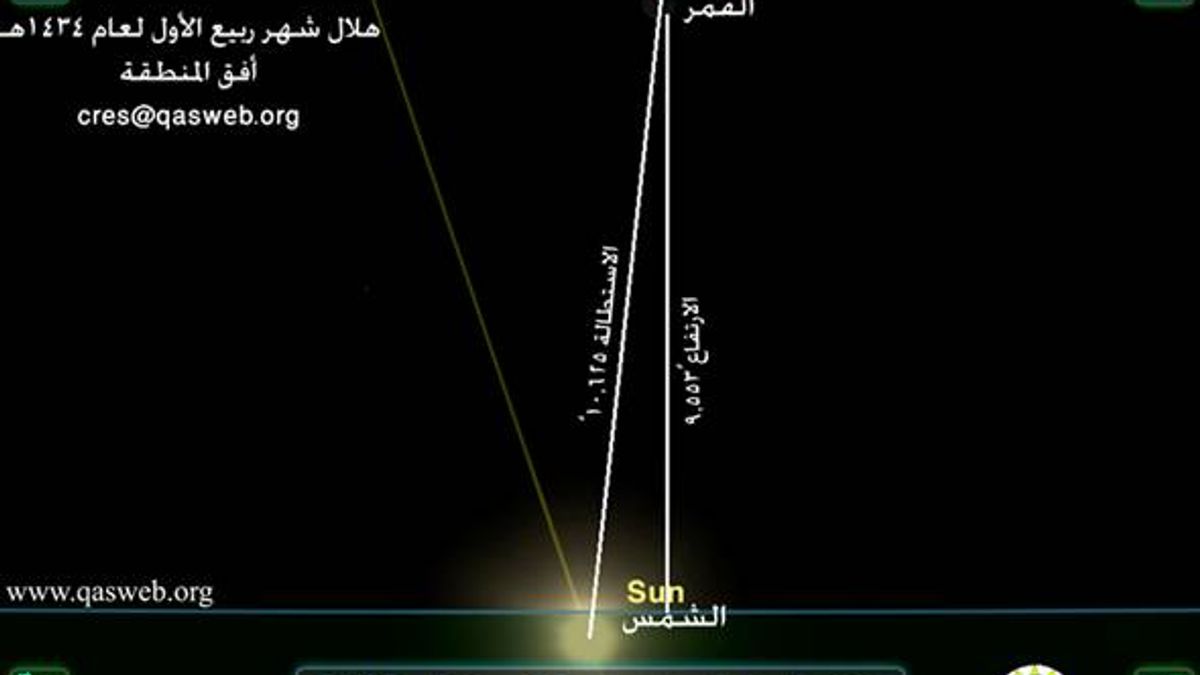

* السبت29 صفر حسب تقويم الجمعية (12 يناير2013م):
1- يغرب كامل قرص الشمس من أفق القطيف الساعة 05:08:06 مساءً بالتوقيت المحلي، ويكون عمر القمر 18س 24د 32ث
2- يغرب كامل قرص القمر من أفق القطيف الساعة 06:00:19 مساءً بالتوقيت المحلي، فيمكث 0س 52د 13ث
3- يصنع مركز القمر زاوية مع مركز الشمس (استطالة)، كما يحددها برنامج تقويم الجمعية، قدرها 10.625 درجة ويرتفع عن الأفق 9.553 درجة ويكون موقع القمر بالنسبة للشمس عند غروب الشمس حسب برنامج Redshift iphon كالشكل التالي:
جدول الاستهلال
غروب الشمس
05:08:06 مساءً
غروب القمر
06:00:19 مساءً
المكث
0س 52د 13ث
الاستطاله
10.625 درجات
الارتفاع
9.553 درجات
بعد القمر أفقياً
°1.100 يمين الشمس
الاضاءة
0.88%
عمر القمر
18س 24د 32ث
إمكانية الرؤية
ممكنة
تكون رؤية الهلال ممكنة حسب معايير الجمعية في المنطقة ، وتتوقف على العوامل المتغيرة وغير الفلكية التي تؤثر في رؤية الهلال وبعضها يبقى تأثيره حتى مع صفاء الجو الظاهري، مثل اضطراب الطبقات العليا من الغلاف الجوي والرطوبة في طبقات الجو العليا.خريط الرؤية من برنامج moon cal 6حسب معيار يالوب في الشكل أدناه:
