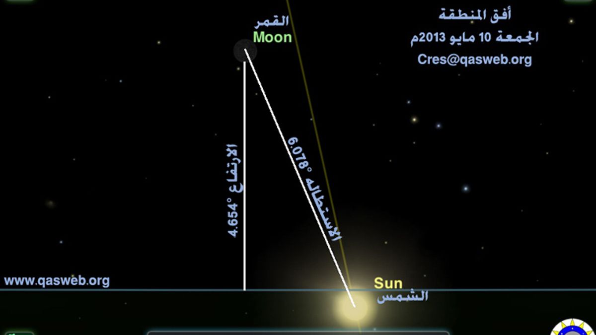

3- يصنع مركز القمر زاوية مع مركز الشمس (استطالة)، كما يحددها برنامج تقويم الجمعية، قدرها °6.078 ويرتفع عن الأفق °4.654 ويكون موقع القمر بالنسبة للشمس عند غروب الشمس حسب برنامج Redshift iphon كالشكل التالي:

الاستطاله
°6.078
الارتفاع
°4.654
بعد القمر أفقياً
°2.439 يسار الشمس
الاضاءة
0.34%
عمر القمر
14س 49د 16ث
إمكانية الرؤية
رؤية الهلال حرجة (غير محددة)
تكون رؤية الهلال حسب معايير الجمعية في المنطقة حرجة (غير محددة)، نظراً لقصر مكثة وكذلك استطالته.وتبدأ الرؤية بسهولة من شرق المحيط الهادرئ في خريط الرؤية من برنامج moon cal 6حسب معيار يالوب في الشكل أدناه:
